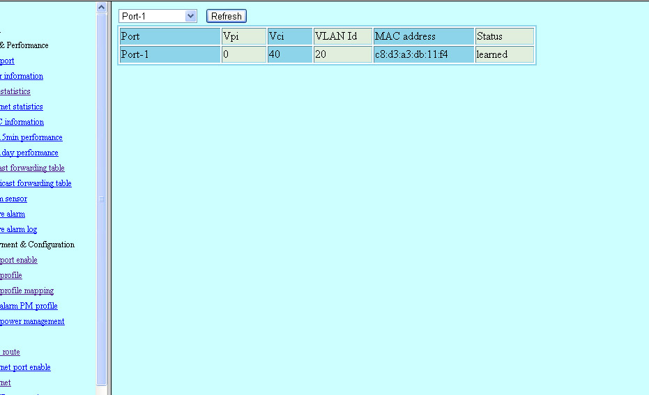

Сегодня пришел такой же модем. Как Вы просили высылаю настройки. В модеме специально настроил два подключения, для наглядности.
1-ое VPI/VCI 0/43, статический IP, остальные настройки такие как предлагает модем по умолчанию (UBR/LLC).
2-ое VPI/VCI 0/40, динамический IP, остальные настройки такие как предлагает модем по умолчанию (UBR/LLC).
В DSLAMe в таблице unicast присутствует только второе подключение. Также в DSLAMe оба подключения настроены идентично за исключением VPI/VCI и VLAN ID, т.е. метод инкапсуляции у обоих подключений одинаковый.
Во вложенных файлах: Настройки обоих подключений в модеме. Статус этих подключений. Unicast таблица DSLAMa. Настройки PVC на порту DSLAMa.
Комментарий к файлу: Статус подключений модема
Connects.jpg [ 39.23 KiB | Просмотров: 7542 ]
Комментарий к файлу: Настройки подключения модема на динамический IP
DynamicIP.jpg [ 68.65 KiB | Просмотров: 7542 ]
Комментарий к файлу: Настройки подключения модема на статический IP
StaticIP.jpg [ 70.37 KiB | Просмотров: 7542 ]
 Заголовок сообщения: Re: DSL 2640U T3 не работает статика
СообщениеДобавлено: Пт ноя 08, 2013 08:52
Зарегистрирован: Ср авг 17, 2011 14:59
Сообщений: 78
Остальные вложения.
Комментарий к файлу: Настройки PVC на порту DSLAMa
PVCSettings.jpg [ 84.1 KiB | Просмотров: 7542 ]
Комментарий к файлу: Unicast таблица DSLAMa
UnicastTable.jpg [ 69.93 KiB | Просмотров: 7542 ]

Предоставьте вывод команды с DSLAM'a (когда на модеме настроен статический IP)
$get bridge port forwarding portid <порт, которому подключен модем>
- FAQ по ADSL роутерам
С уважением, Легаев Евгений.
СообщениеДобавлено: Пт ноя 08, 2013 11:59
Сообщений: 78
полной команды $get bridge port forwarding portid в моем DSLAMe нет.
$get bridge forwarding ?
Parameter Description
[ vlanid <dec> ] Vlan Index: Mandatory for VLAN aware case
[ macaddr <macaddr> ]
$get bridge forwarding portid 1
Error: Invalid command
Срабатывает только команда get bridge forwarding и выдает полный список подключений

DC:0E:A1:68:74:88 385 20 Learned
DC:0E:A1:E1:5E:D0 385 20 Learned
E4:11:5B:EF:AA:D0 385 20 Learned
E4:66:B3:6B:E0:FF 93 20 Learned
E6:70:02:57:7B:69 68 20 Learned
E8:03:9A:2E:98:1E 385 20 Learned
E8:03:9A:97:63:54 385 20 Learned
E8:03:9A:E5:84:2C 385 20 Learned
E8:11:32:45:CE:CC 385 20 Learned
F0:7D:68:B4:17:6A 385 20 Learned
F0:7D:68:B4:17:72 385 20 Learned
F0:7D:68:B4:21:94 385 20 Learned
F0:7D:68:B4:21:96 385 20 Learned
F0:DE:F1:C7:DD:F8 385 20 Learned
F4:B7:E2:14:3A:53 385 20 Learned
F4:EC:38:A5:91:84 385 20 Learned
F4:EC:38:EB:48:C0 385 20 Learned
F8:1A:67:52:52:E3 77 20 Learned
F8:1A:67:54:A4:B7 76 20 Learned
F8:1A:67:95:8B:D3 385 20 Learned
00:25:86:DC:8E:DA 2 25 Learned
00:40:CA:D1:05:65 385 25 Learned
06:0A:F4:32:7A:41 385 25 Learned
14:D6:4D:C6:5A:34 385 25 Learned
1A:32:43:63:00:23 385 25 Learned
66:70:02:57:79:81 385 25 Learned
74:EA:3A:A3:9A:CC 385 25 Learned
84:C9:B2:08:06:74 385 25 Learned
84:C9:B2:08:06:78 385 25 Learned
84:C9:B2:0E:E8:42 385 25 Learned
84:C9:B2:0E:E8:48 385 25 Learned
84:C9:B2:3D:A2:16 385 25 Learned
84:C9:B2:A7:49:6E 385 25 Learned
84:C9:B2:A7:4B:3A 385 25 Learned
90:94:E4:83:00:54 385 25 Learned
90:94:E4:83:1F:BD 385 25 Learned
90:F6:52:E9:6D:AD 8 25 Learned
90:F6:52:EE:82:65 385 25 Learned
C8:BE:19:E8:9D:D1 385 25 Learned
F0:7D:68:B4:21:96 385 25 Learned
F8:D1:11:57:E2:E4 5 25 Learned
22:42:43:63:00:23 385 100 Learned
84:C9:B2:3D:A2:16 385 100 Learned
A8:F9:4B:88:15:67 385 100 Learned
A8:F9:4B:88:15:76 385 100 Learned
C8:BE:19:E8:9D:D1 385 100 Learned
F0:7D:68:B4:21:96 385 100 Learned
Среди всех подключений также нужного мне (со статическим IP в 25 VLAN) нет.
