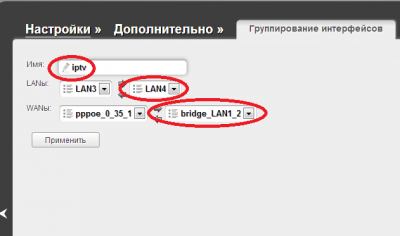

Подскажите, какие настройки выставить на модеме для просмотра IPTV и прочих сервисов через ТВ-приставку dune-102w, подключенной по витой паре?.
По wi-fi приставка с модемом нормально общается, не работают только тв-каналы (это и понятно, проблема в мультикасте). Через витую пару приставка только получает -адрес и все...
зы. прошивка 1.0.24.

Не помогает. Точнее, эти настройки и были у меня выставлены для просмотра ТВ через приставку Аминет110 от МТС. Теперь хочу попробовать настроить ТВ-каналы через дюну. Через витую пару все кроме ТВ-каналов работает, если приставку присоединять к тому порту модема, на котором не настроено ТВ.

Если я правильно понял - то проблема в мультикасте. Ясно, что на данном устройстве обрублен мультикаст при передаче по вай-фаю. Но как быть с мультикастом при соединении по проводу. То есть как его включить?

Какой тип соединения использует ваш провайдер?

PPPoE, если я правильно понимаю

Добавляйте бридж для вашего Wan интерфейса и группируйте с портом для приставки(всё как в adsl, только интерфейс нужно выбрать другой)
2640_с4.png [ 26.38 KiB | Просмотров: 3909 ]
2640_с4_1.png [ 15.67 KiB | Просмотров: 3909 ]
