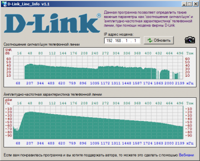

Периодические происходит потеря синхронизации - 1-2 реконнекта в день или падает скорость (если SRA Enable)
Модем 2500U/BRU/D (RU_1.58)
Mode: ADSL2+
Line Coding: Trellis On
Status: No Defect
Link Power State: L0
Downstream Upstream
SNR Margin (dB): 15.9 10.5
Attenuation (dB): 26.5 12.7
Output Power (dBm): 12.6 -2.6
Attainable Rate (Kbps): 14088 1082
Rate (Kbps): 4896 1085
MSGc (number of bytes in overhead channel message): 59 14
B (number of bytes in Mux Data Frame): 76 111
M (number of Mux Data Frames in FEC Data Frame): 1 2
T (Mux Data Frames over sync bytes): 2 1
R (number of check bytes in FEC Data Frame): 16 14
S (ratio of FEC over PMD Data Frame length): 0.4997 6.5430
L (number of bits in PMD Data Frame): 1489 291
D (interleaver depth): 64 4
Delay (msec): 7 6
Super Frames: 1626155 1651578
Super Frame Errors: 45 102602
RS Words: 211400238 3260925
RS Correctable Errors: 637457 373869
RS Uncorrectable Errors: 1081 N/A
HEC Errors: 41 816572
OCD Errors: 4 0
LCD Errors: 0 0
Total Cells: 305129819 1808189033
Data Cells: 161345521 501911497
Bit Errors: 0 39052264
Total ES: 28 33392
Total SES: 0 6296
Total UAS: 18 41651434
Что значит "Bit Errors"?
Исходя из того что скорость "Attainable Rate (Kbps): 14088 1082 " - говорят что линия хорошая.
D-Link_Line_Info_13-48-49__12-02-2013.png [ 21.24 KiB | Просмотров: 3750 ]

Если не ошибаюсь эта функция(SRA) должна быть вкл. на DSLAM-е у провайдера, на вашем порту.
Модем, в данном случае, является ведомым устройством, если провайдер ее включает со своей стороны, то модем начинает работать по этому алгоритму автоматически.
Странно как-то, кластеры в районе 1860...2000 ва-ще отсутствуют, а АЧХ... ну почти пологая.
Как будто что-то или помеха мощная сидит в этом диапазоне.
Наверное в режиме ADSL без плюса будет стабильнее, так как не использует он этот "верхний" диапазон.

у меня много ошибок по передаче идёт т.е. на первых ~ 32 тонах, думаю что проблема с дисконнектами именно в этом.
пары перекидывали, возможно даже меняли порт, но ситуация не поменялась.
на своей линии проверял 2 модема DSL-2500 они все показывают одно и тоже.
нужно исходить из другого, что при скорости 4 мбита по приёму и при текущем SNR рассчётная скорость якобы сотавит те. самые 14 мбит сек.
Всё и более ничего.
Нужно смотреть лог в режиме отладки.
А реконенты могут быть от всего, что угодно. Может и от той самой помехи.

Может на линии "висит" сигнализация или другое оборудование?
Это использует частоты вне полосы разговорного сигнала, может попасть в (полосу)спектр UP-sream модема.
Узнайте у ISP-а можно-ли задействовать Anex-B, если да, на 2500 вкл. это.
Может таким способом можно обойти(я всё-таки думаю это паразитная помеха или иное оборудование на линии).
Anex-B, когда полоса 80Кгц используется для передачи тлф. и сигнала системы охраны или иное, а остальная полоса отводится ADSL.
Да и выбрать тип модуляции, только Q.DMT, "убойный" в амплитудном отношении вариант.
А установившиеся скорость при данном состоянии(параметры) линии, 4896Kбит/с, для функционирования Q.DMT более чем достаточно.

извините что не ответил. Но ни с одним инженером по оборудованию так и не дали поговорить, только ремонтники.
На линии ничего (сигнализации или другого оборудования) не должно быть, линия отдельная (не спаренная/блокиратор). Возможно много пар под adsl в кабеле используется. Пробовал ещё фильтр и сплитеры.
Проблема сначала частично решилась заменой оборудования на АТС, а затем полностью - сменой провайдера.
После нескольких письменных жалоб подключили на другой порт(приходил "линейщик", позвонил на АТС и они, по его уже просьбе, сменили порт для проверки), затем поменяли оборудование - проблема временно ушла.
Пару месяцев назад начали опять появляться Bit Errors, но увидел я их только после обрывов связи. Сказали что АТС переносили... я поменял провайдера... затем приехали электрики менять столбы и порезали им кабеля :lol: временно пока пользуюсь 3G модемом ... но это уже другая история. :(
