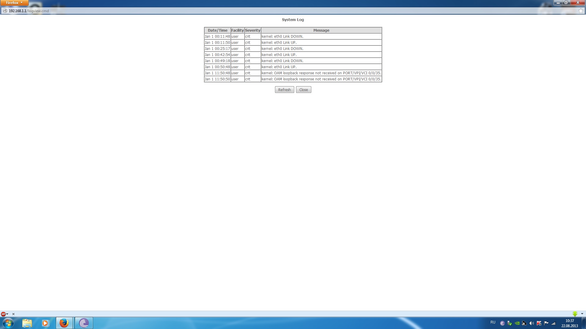

Здравствуйте. Имеется модем D-link 2500U. Начала скакать скорость после ремонтных работ(восстанавливали кабель). Особенно скачет скорость в utorrent и других похожих программах. Обращался в тех поддержку провайдера сказали у них все норм. Так же есть непонятные ошибки в логе модема. Как решить проблему? Виноват модем или провайдер?
Комментарий к файлу: Лог

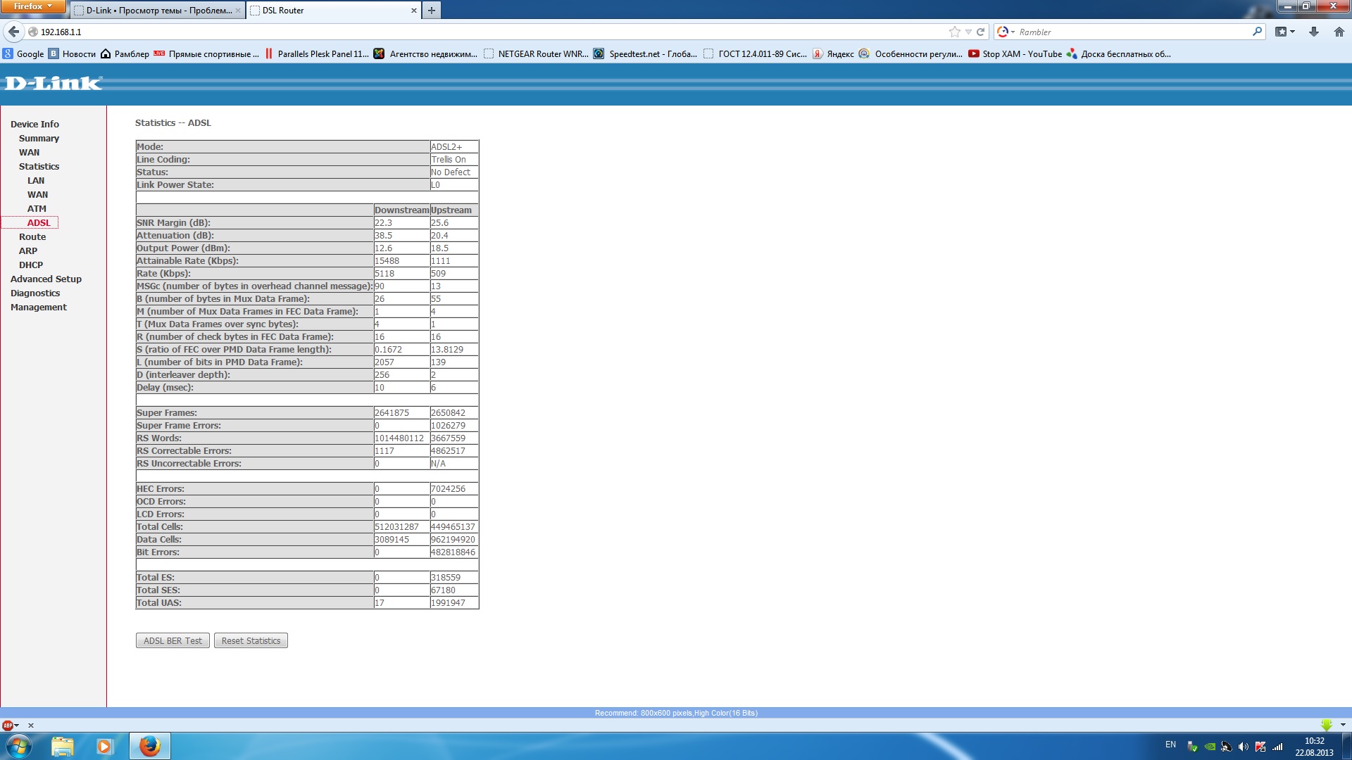

СергейП писал(а):
Лучше посмотрите состояние линии в статусе dsl
Вот скрин
1.jpg [ 186.13 KiB | Просмотров: 15265 ]
 Заголовок сообщения: Re: Проблема с D-link 2500U
СообщениеДобавлено: Чт авг 22, 2013 07:55
Не то. Там должны быть цифры: SNR Margin, Attenuation и др.
Вот
1.jpg [ 289.72 KiB | Просмотров: 15257 ]

вот еще лог
1.jpg [ 126.42 KiB | Просмотров: 15255 ]
