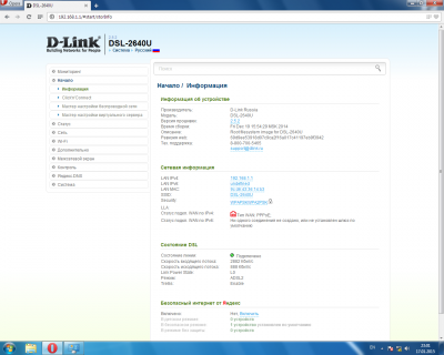

Итак,проблема следующего характера...Был интернет,и один момент его не стало.
Позвонил к проайдеру(Укртелеком)-толку от них ноль,ощущение что там сидят домохозяйки.Внизу горит воскл.знак,и пишет Без доступа к интернету.Соединение Бридж устанавливает,а PPPoE нет(конс.по телефону говорят не поднимает сессию),DSL горит,Интернет не загорается.Носил в представительсто Д-Линк-проверили,сказали все работает.Прошивка самая последняя.Уже и провода все купил новые,и Виндовс переустановил(7ка стоит).Что делать?Как настроить?

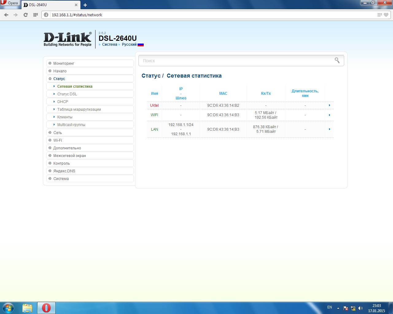

Захожу в статус -подкл.есть,кол-во принятых и отправленых,горит зеленым.Заметил что не совпадает МАС в статитстике-отличие в конце-WAN-B2,LAN и Wi-Fi-B3
Что делать и где искать причину?Помогите,может кто сталкивался...

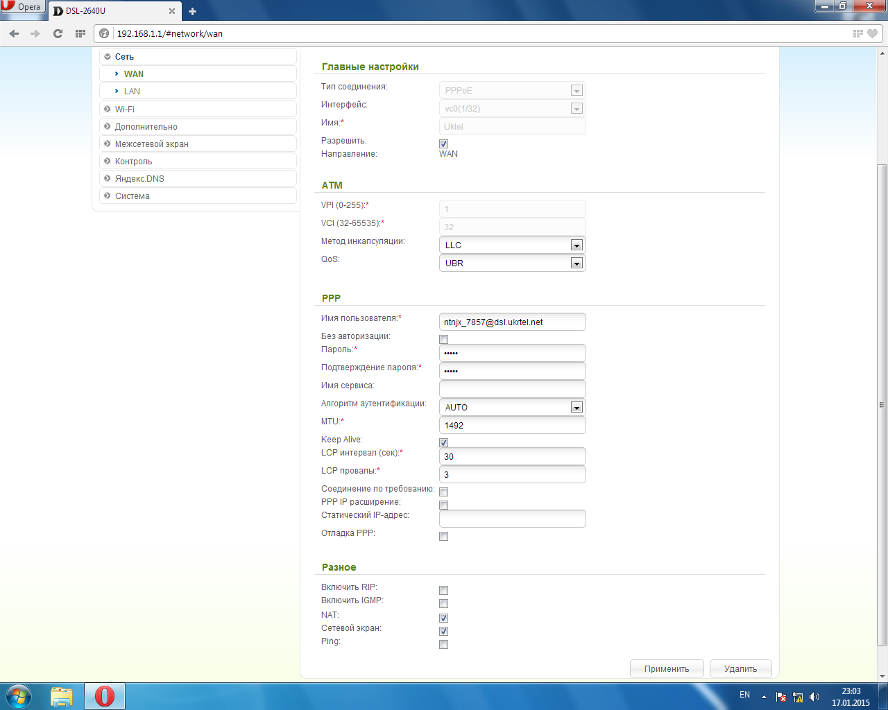

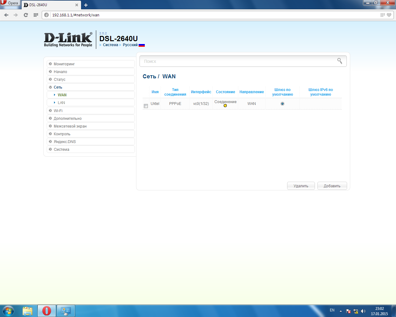

Покажите скриншот настроек PPPoE-соединения

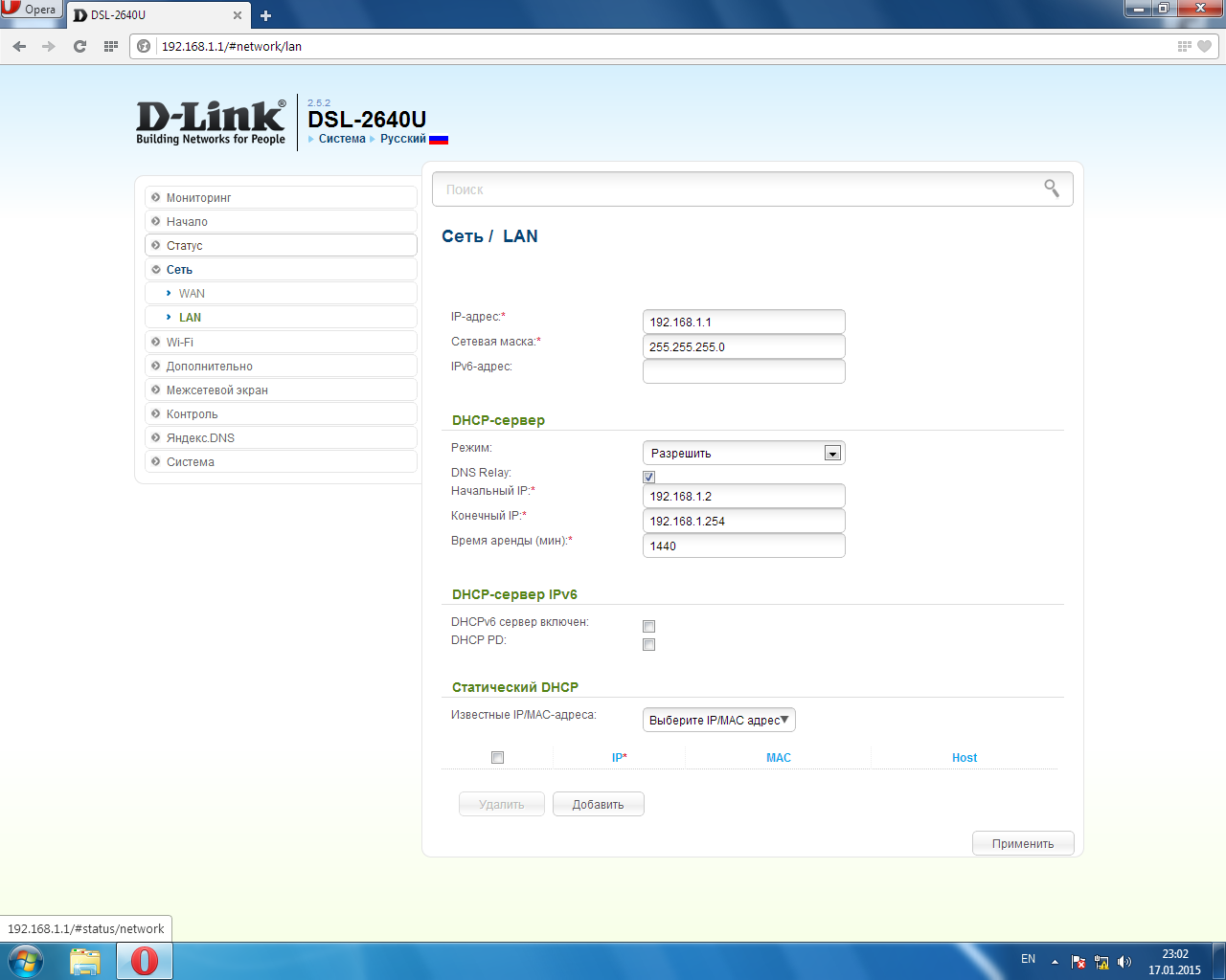

СообщениеДобавлено: Сб янв 17, 2015 20:09
Страницу настройки PPPoE
СообщениеДобавлено: Вс янв 18, 2015 00:12
Зарегистрирован: Сб янв 17, 2015 14:35
Сообщений: 10
вот

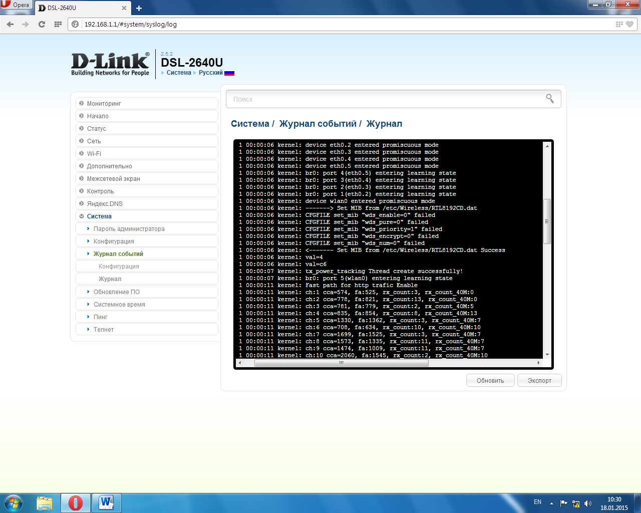

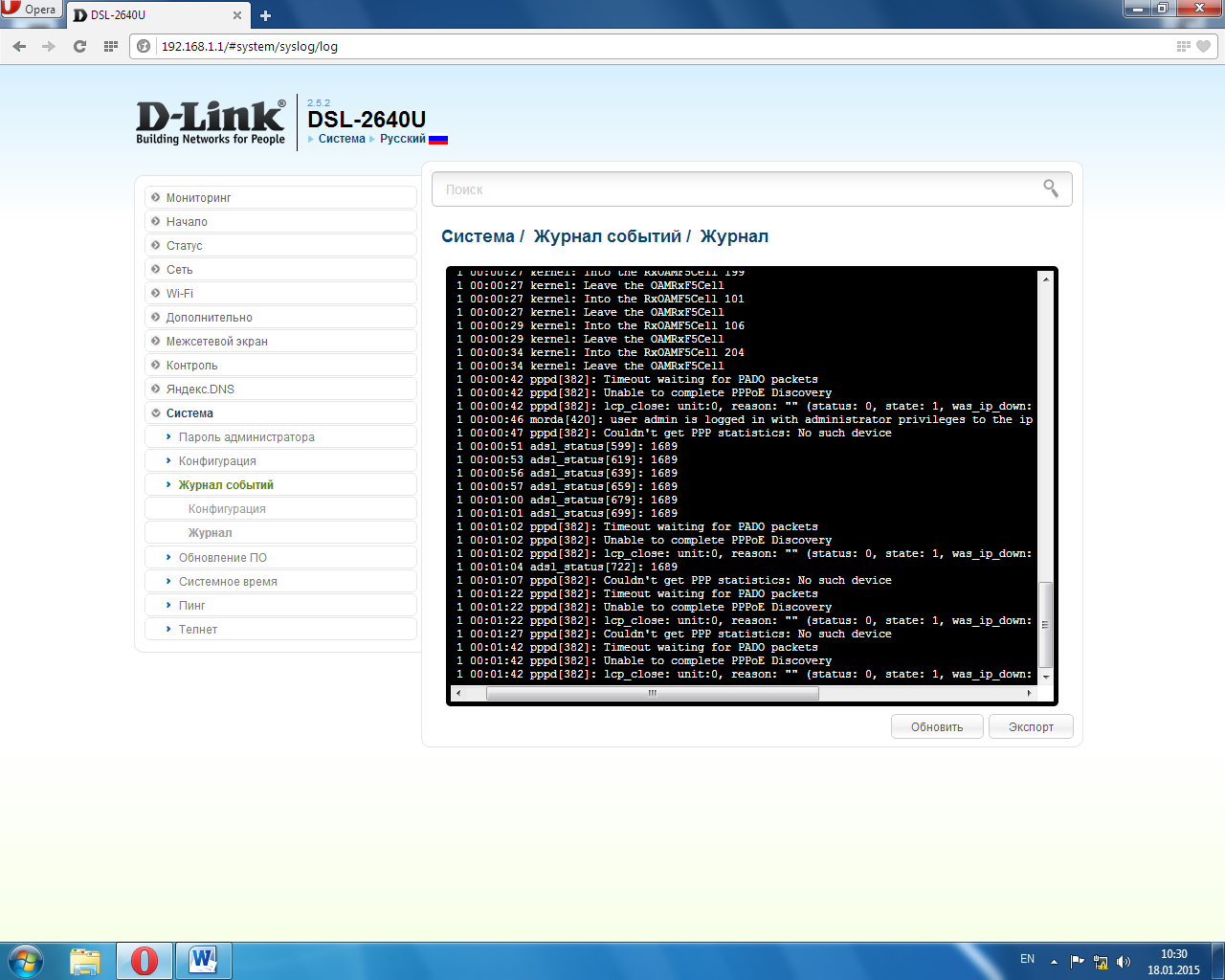

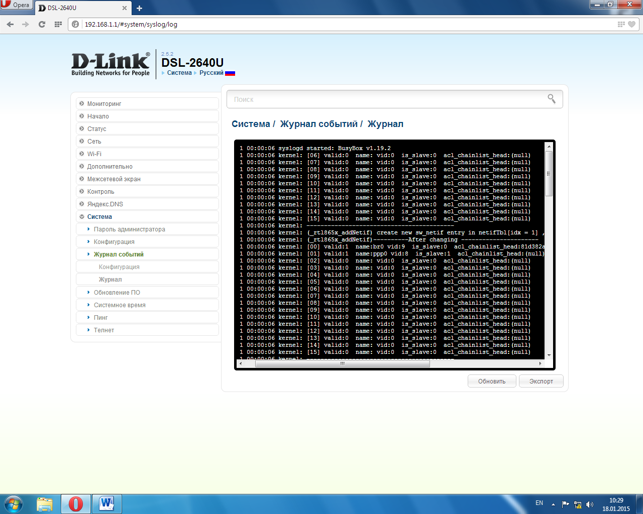

СообщениеДобавлено: Вс янв 18, 2015 11:13
Имя пользователя действительно такое, как на последнем скриншоте?
И VPI/VCI действительно 1/32?
И журнал событий покажите с момента включения, чтобы были видны попытки подключения.
СообщениеДобавлено: Вс янв 18, 2015 11:34
Сообщений: 10
Да,имя пользователь такое-его выдал Укртелеком
VPI/VCI -такое значение говорят в службе поддержки
Это они мне и сказали о том что не поднимает сессию,и с ними я устан.соед.Бридж

СообщениеДобавлено: Вс янв 18, 2015 11:41
Не дожидается ответа сервера (PADO-пакет). Не пробовали на прошивку 2.0.20 откатиться? Полный сброс после прошивки обязателен.

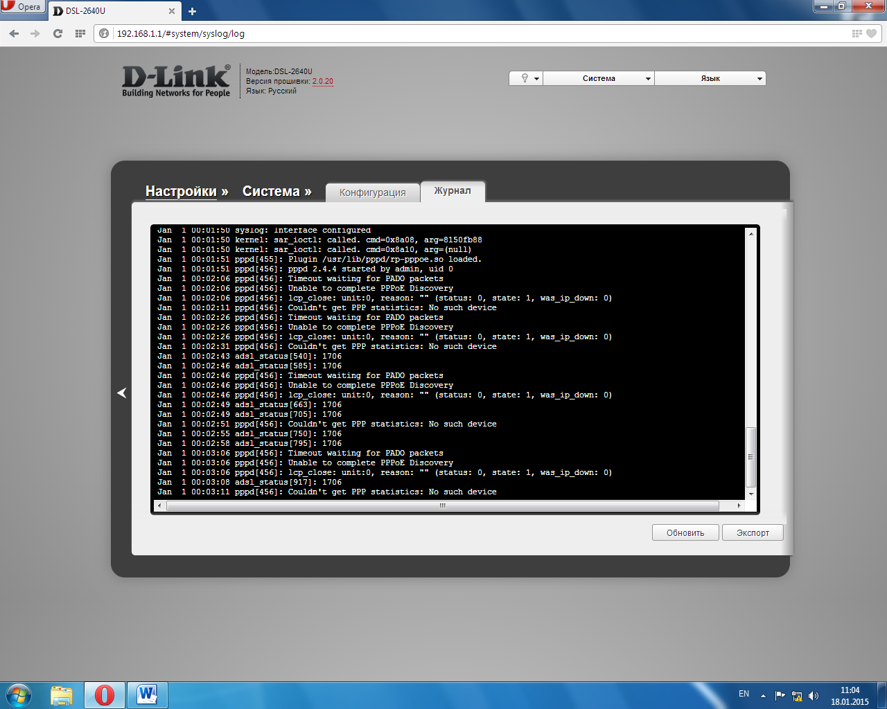

СообщениеДобавлено: Вс янв 18, 2015 12:06
Сообщений: 10
СергейП писал(а):
Snoopyk писал(а):
Полный сброс в меню или резет нажать?
Одинаково.
Откатился..теперь не может установить соединение,пишет разорвано и все..
Создал подкл.,вот журнал
Безымянный new.png [ 234.44 KiB | Просмотров: 10713 ]
СообщениеДобавлено: Вс янв 18, 2015 12:11
Всё то же самое. Я бы проверил с другим модемом, если есть возможность.
