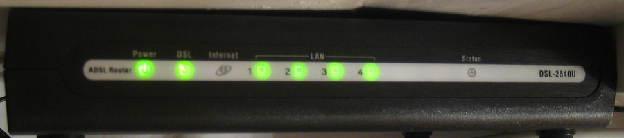

вернувшись вчера домой обнаружил, что интернет лежит, а на модеме (D-Link 2540U) непрерывно горят все лампочки, кроме Internet и Status (Фото: http://funbit.info/img/forums/bugs/dlink2540u-sleep.jpg). Выключение питания и RESET не дают никакого эффекта, после включения модема тут же снова загораются все лампочки и продолжают непрерывно гореть... Ни Internet, ни Status не загораются ни разу. И что интересно, из модема вытащены все кабели, включая телефонный, но лампочка ADSL горит. В сети модем не обнаруживается, т.е. посмотреть логи не представляется возможным..
Было ли у кого-нибудь подобное? Очень хотелось бы услышать ответ от службы поддержки, есть ли какие-нибудь шансы его восстановить?..
Спасибо!
Аппаратная неисправность. Обратитесь в ближайший сервисный центр D-Link.
