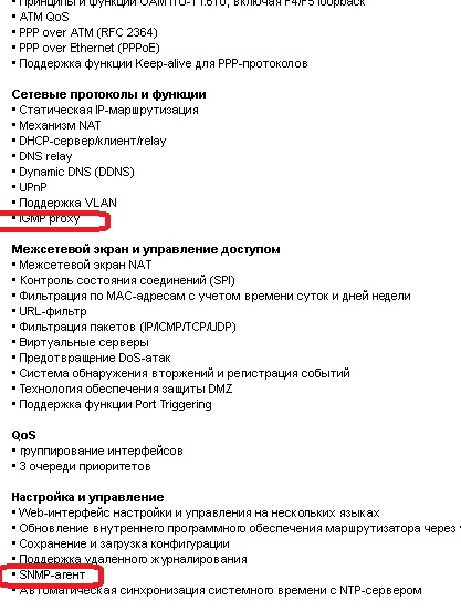

bitswap (Down) с Annex M не работает,баг или так и есть?
Как проверить работоспособность SRA ?
 Заголовок сообщения: Re: Прошивка DSL-2640 NRU C4
СообщениеДобавлено: Ср май 07, 2014 12:20
Зарегистрирован: Пн сен 10, 2012 17:39
Сообщений: 77
последняя прошивка, а так и нету SNMP-агента и IGMP proxy )))печалька_
http://dlink.ru/ru/products/3/664_b.html

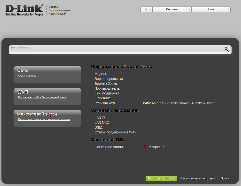

Обновился в надежде на исправление проблем при использовании порта LAN как WAN, но, похоже, зря. Уже через некоторое время работы работоспособный веб-интерфейс превращается в такой:
