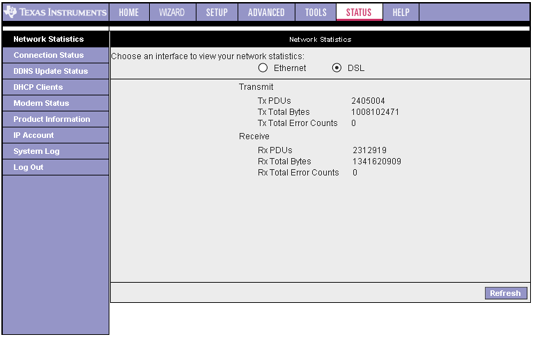

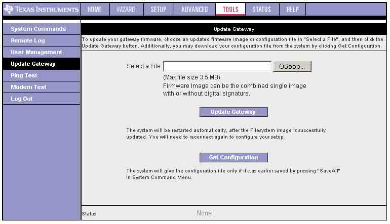

СообщениеДобавлено: Ср апр 18, 2007 20:40
Зарегистрирован: Вт окт 04, 2005 12:55
Сообщений: 11
Прошил свой модем DSL-524T прошивкой от DSL-504T от McMCC с его странички. Как это делал - не спрашивайте, но консоль рулит, особенно, когда ищеш Адама...
Вот скрины:
Собственно, все устраивает, особенно авто переконнект PPPoE раз в сутки - пров обязывает, а модем питает сетку - т.е. должен быть круглосуточно включен. Но не хватает IP Accounting'а. Хотелось бы иметь счетчики, пробовал править конфиг, как было сказано на форуме:
- IP Acсount, встроена в web возможность просмотра состояния трафика по IP адресам сети,
данная опция находится в закладке Status. Для ее активизации потребуется редактирование
config.xml, путем включения параметра count_net в секции setenv, необходимо в этом
параметре указать IP и маску сети:

Да вот беда - у этой прошивки конфиг можно только слить - залить обратно нельзя. :( Или лыжи не едут? Подскажите.
 Заголовок сообщения:
СообщениеДобавлено: Чт апр 19, 2007 07:26
Зарегистрирован: Ср мар 21, 2007 11:02
Сообщений: 10
На сколько подсказывает опыт эксплуатации этой прошивке на 504, то настройка аккаунтера на требует правки config.xml
Нужно лишь включить эту функцию на старнички Адвансед и завести Клиентов.
Если все таки хочешь заливать config.xml то такая возможность есть, через tftp например.
А вообще, земляк, рассказывай, как удалось залить в 524 эту прошивку!
