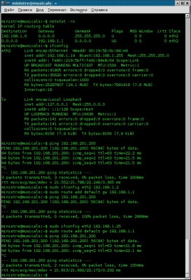

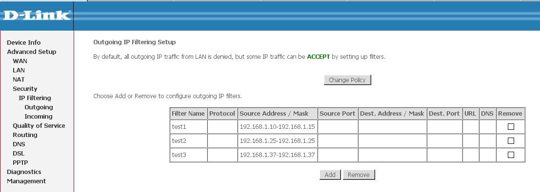

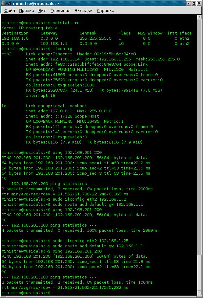

Проверил ещё раз, - работает (см. скриншоты).
    Пояснения к скриншотам:
    Установлена глобальная политика "блокирования" и три тестовых разрешающих правил. За WAN-интерфейсом находится шлюз 192.168.201.200, который и пробуем пинговать.
    С IP-адреса 192.168.1.14 ping через WAN-интерфейс проходит
    С IP-адреса 192.168.1.2 ping через WAN-интерфейс НЕ проходит
    C IP-адреса 192.168.1.25 ping через WAN-интерфейс проходит
Вопросы к Вам:
1. Что означает "NAT enable, но не используется"?
2. Почему в поле "Select IP Range by" выбрано "Netmask", а не "IP address" (даже если предположить что необходимо фильтровать именно по маске, тогда почему 255.255.255.0)?
rules.jpg [ 54.34 KiB | Просмотров: 7475 ]
ping_test.jpg [ 204.39 KiB | Просмотров: 7480 ]

2500u-bru-d писал(а):
ЧТО ЗА !@^#$?
А вот то: что адрес 192.168.0.10 с маской 255.255.255.0 означает не один конкретный адрес 192.168.0.10, а вся подсеть 192.168.0.хх целиком. Что зря на д-линк наезжать, если вы сами, своими ручками, разрешили лазить в инет всей своей локалке без ограничений. Если вы хотите выделить 1 конкретный адрес, маска должна быть 255.255.255.255
