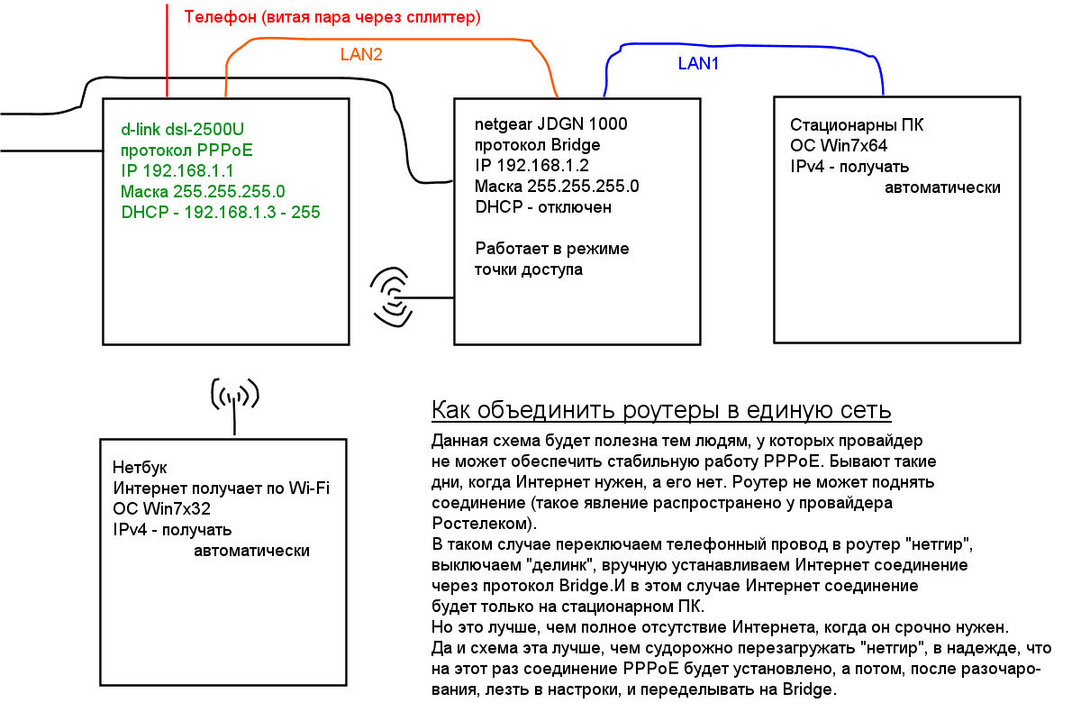

Я уже говорил, что у нас провайдер не может обеспечить стабильную работу РРРоЕ. Но замечено в народе, что D-link dsl-2500u со старой прошивкой (мне ребята недавно подсказали, поэтому прошивку менять не стал) работает стабильней. Но всё равно бывают дни, когда модем РРРоЕ соединение поднять никак не может. Но при этом соединение Bridge работает просто отлично всегда. Я бы и пользовался последним, но у меня еще бук, планшет и телефон. Они могут только по Wi-Fi получать Интернет. Поэтому до сегодняшнего дня мне приходилось NETGEAR перезагружать чуть ли не по 10 раз при разрыве соединения, а иногда - и перенастраивать на Bridge - он то работает. Деньги тратить на точку доступа я не хочу. И родилась у меня идея объединить "делинк" и "нетгир" в одной сети. Чтобы не перезагружать в проблемные дни "нетгир" по 10 раз, и не перенастраивать его (а Интернет мне очень нужен: от работы живу далеко, постоянно надо какие-нибудь книги качать, документы по электронке скидывать). Запустил "делинк". Есть соединение. И хорошо. Нет его. Выключил "делинк". Подключился вручную через Bridge на "нетгире". Вот я нашел старый свой "делинк", и задался вопросом: Как d-link dsl-2500u подключить к другому роутеру или модему?
Теперь решение есть. Нарисовал схему. Знаю, что много людей этим страдает. Поэтому даже нарисовал. Пусть пользуются. Кстати, спасибо поддержке "нетгира" - они подсказали.
Изображение1.jpg [ 160.88 KiB | Просмотров: 6012 ]
Только я не могу понять двух вещей: Почему при подключении "делинка" к компу напряму, чтобы открыть настройки его, нужно прописывать "ай пи", маску и шлюз вручную, а когда "делинк" работает через "нетгир", то все данные комп получает автоматически? И почему он ("делинк") первый раз не запустился, а "нетгир" при этом отличнейшим образом давал посмотреть свои настройки всегда?
И спасибо тем, кто хоть что-то подсказывал. Приятно, когда люди друг другу помогают.
СообщениеДобавлено: Пн фев 03, 2014 22:10
Сообщений: 2666
Откуда: Санкт-Петербург
Что-то Вы там намудрили с коммутацией, если был такой результат. Если DHCP-сервер включен на роутере, то воткнув напрямую шнурок из одного из его LAN-портов в сетевую карту компьютера, должно работать автоматическое получение IP из заданного диапазона и DNS прилетать - что на длинке, что на нетгиаре.

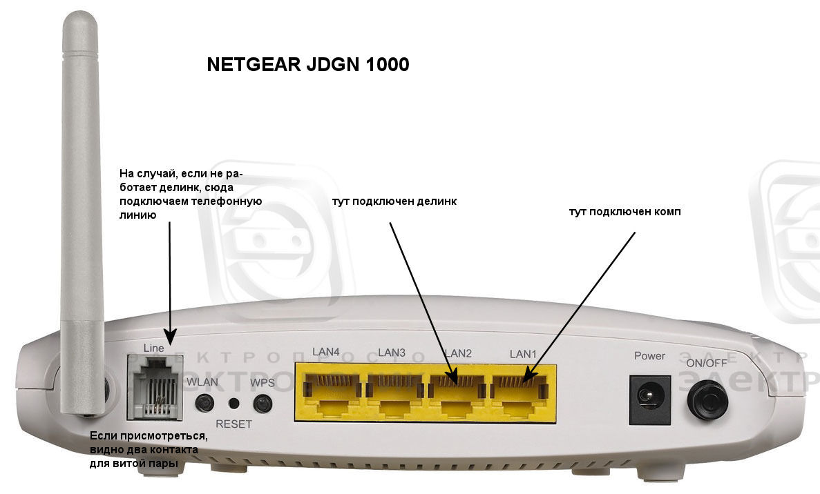

У человека вторая железка - Netgear JDGN1000, это ADSL-маршрутизатор, поэтому никакой проблемы не вижу.

DSC05008.JPG [ 172.48 KiB | Просмотров: 6002 ]
marshrutizator-netgear-jdgn1000-100rus_81457_3.jpg [ 88.38 KiB | Просмотров: 6002 ]

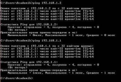

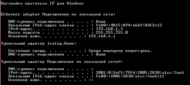

01.JPG [ 43.45 KiB | Просмотров: 6002 ]
03.JPG [ 66.01 KiB | Просмотров: 6002 ]
04.JPG [ 108.47 KiB | Просмотров: 6002 ]
делинк - 192.168.1.1
нетгир - 192.168.1.2
DHCP - 192.168.1.3 - 255 (на делинке)
После перезагрузки всех узлов все работает: и комп по лан получает инет, и планшет по ви фи получает инет.
Торрент на компе качает и раздаёт (и по РРРоЕ и по Bridge), программы андроидфонов тоже без проблем работают.
Всё работает. Инет на всех компах есть. Нетбук стационар видит. Стационар видит нетбук (в локальной сети).
Смысл такой:
--- На нетгире сервер ди эйч си пи отключен, поэтому он никому ничего не раздаёт (адреса), и выполняет функцию точки доступа. Но нетгир имеет уникальный адрес 192.168.1.2 Поэтому его можно открыть в браузере по адресу 192.168.1.2 И если отключить делинк, то комп по этому же адресу ищет инет через протокол Bridge
--- Делинк же имеет включенный ди эйч си пи, и у него разрешенный диапазон адресов от 192.168.1.3 до 192.168.1.255 (нетгир в этот диапазон адресов не попадает). То есть, когда он (делинк) включен, к нему через нетгир "стучатся" бук, планшет, телефон, и получают от делинка себе ай пи адреса, и затем получают от того же делинка интернет по протоколу РРРоЕ. Через делинк же организуется локальная сеть - он выдает ай пи адреса участникам локальной сети. Делинк имеет адрес 192.168.1.1, поэтому в браузере открывается по адресу 192.168.1.1
--- Если РРРоЕ протокол не работает, то делинк нужно выключить, и по протоколу Bridge подключиться к Интернету. В этом случае локальной сети не будет. Но она сильно-то и не нужна (она нужна для получения Инета по РРРоЕ). Но если и нужно передавать файлы, то можно вручную устройствам прописать ай пи, маску и шлюз, и тогда компы будут организованы в локальную сеть. Более того. Винда 7 позволяет подключение по Bridge сделать общедоступным, и тогда по локальной сети опять все будут получать Интернет. Но это только тогда, когда стационар будет подключен по LAN к нетгиру, и сам будет запущен.
--- Вот и все!
PS: Может быть, я что-то неправильно объяснил. Я ведь не имею технического образования. Но всё, что я описал, работоспособно. Я сейчас через эту штуку вот это сообщение создаю на этом сайте.

СообщениеДобавлено: Вт фев 04, 2014 22:05
Сообщений: 2666
vakula159 писал(а):
По поводу чего?
По поводу обоих.) От любого должен получать IP автоматом (при прямом соединении, отдельно если шнурок от компа в каждую из них втыкать) и спокойно в рожу заходить, если не намудрить в настройках железок. В случае цепочки роутеров, если шнурок из LAN 2600 воткнут в любой LAN нетгиара, то можно будет попасть с компа подключенного к нетгиару в рожу как 192.168.1.2 так и в 192.168.1.1

Дак это понятно, что каждый должен раздавать адреса при настройках по умолчанию и при отдельном подключении к компу. Этим занимается ди эйч си пи сервер. И такой сервер на каждой железке есть. Только вот 2500 при настройках по умолчанию при прямом подключении к компу ничего ему не выдаёт. Я выше приводил прин скрин пинга из командной строки на делинк (там было написано, что Превышен интервал ожидания для запроса. 100% потерь). Только после перезагрузки все восстанавливалось. Причем, если даже ручками прописать ай пи, маску и шлюз, все равно на секунды включался. Потом мне как-то удалось сделать сброс настроек из меню за выделенные секунды, и тогда он (делинк) стал подключаться более менее стабильно. Глюченый он. А намудрить в настройках делинка я просто не мог, потому что он изначально, как появился у меня, уже был с таким глюком. Я вот сейчас первый раз в жизни увидел его настройки (раньше еще года четыре назад видел его настройки, но ничего там не делал, но беда была такая же). А в случае цепочки я описал выше =)
