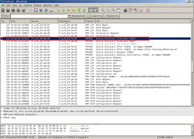

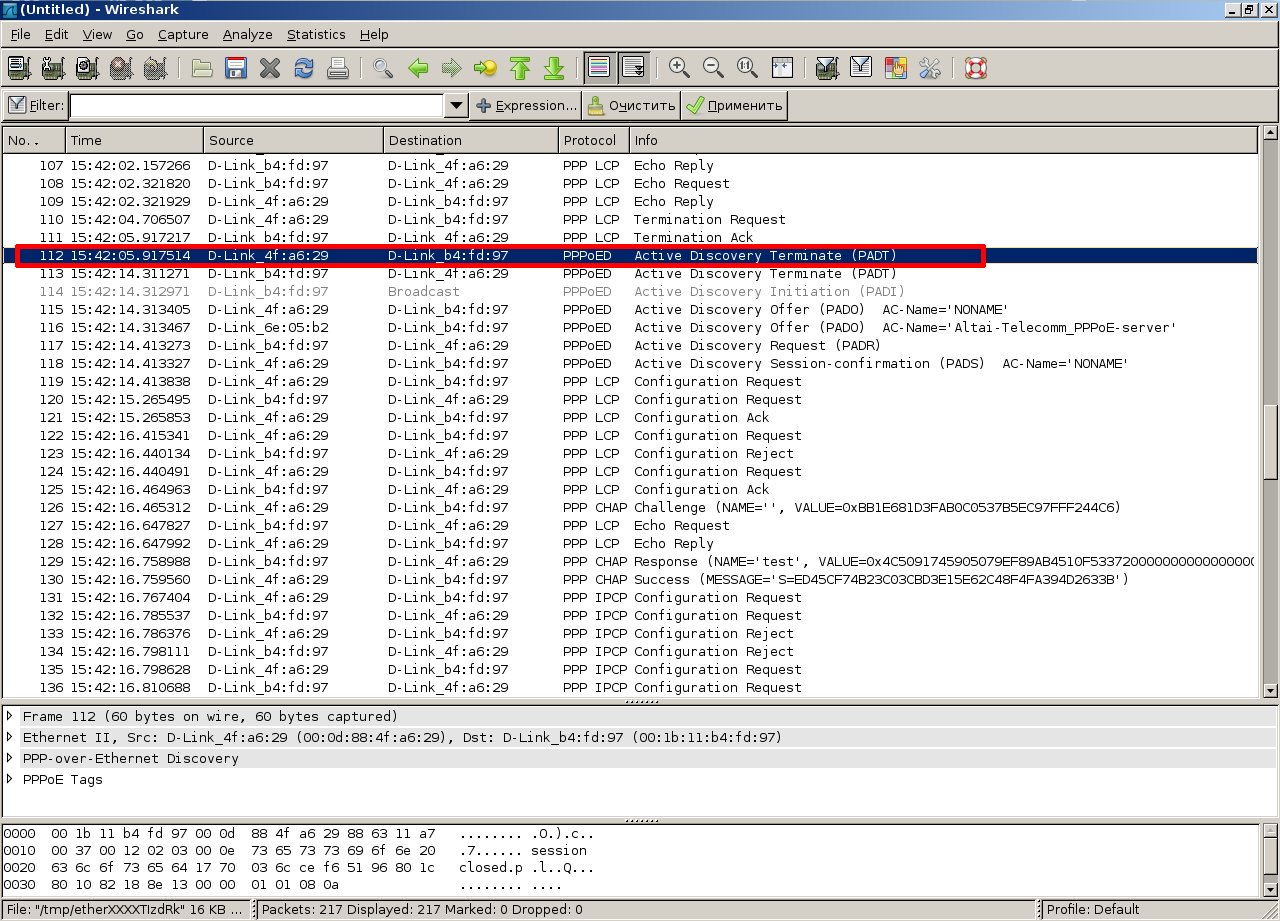

Спасибо за информацию. Я проводил тестирование также при разрыве сессии инициированном со стороны PPPoE-сервера. Снял данные сниффером. На скриншоте стадия разрыва соединения. PPPoE-сервер отправляет PADT-пакет, после чего модем завершает сессию, шлет PADI и начинается стадия установления новой сессии.
Результат получился таким же - модем не завис, а адрес default-шлюза вернулся в таблицу маршрутизации роутера после восстановления сессии.
00:0d:88:4f:a6:29 - mac-адрес PPPoE-сервера
00:1b:11:b4:fd:97 - mac-адрес DSL-2500U/BRU/D
В качестве PPPoE-сервера использовался mpd4 на FreeBSD.
Комментарий к файлу: Стадия разрыва PPPoE-соединения со стороны сервера и переподключение.
padt.jpg [ 302.68 KiB | Просмотров: 6051 ]
