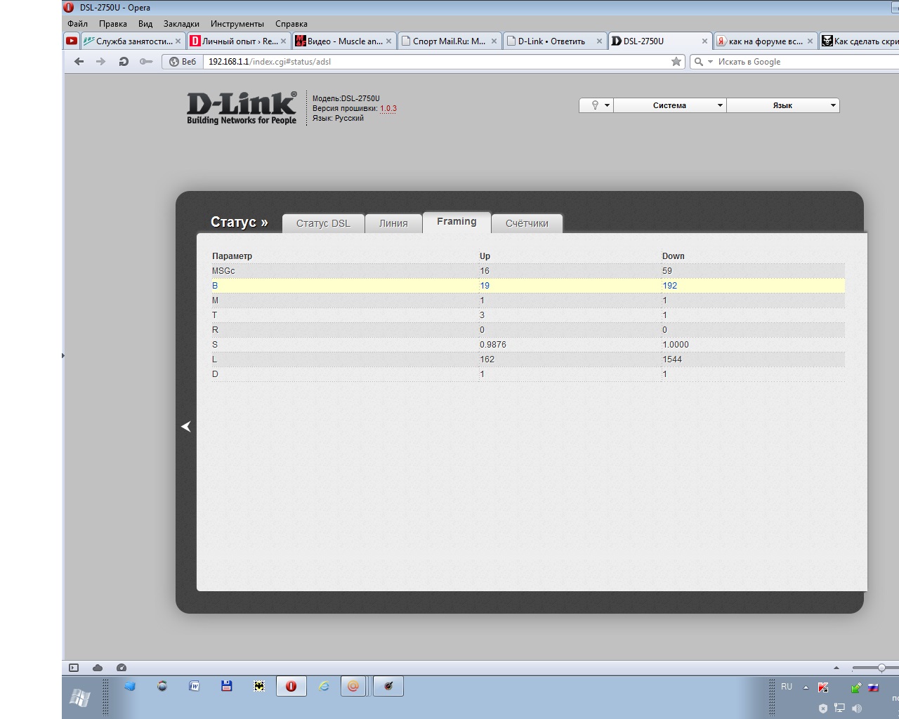

D-Link DSL-2750U/B1A/T2A периодически гаснет лампочка internet, через какое то время может снова загореть, а так лечится перезагрузкой модема.Подключен комп напрямую и нетбук через wifi. Пробовал прошивку 1.0.3 и 1.0.4 разницы никакой. На вирусы проверял dr.web и каспером-все нормально. Может с настройками что-то надо изменить?

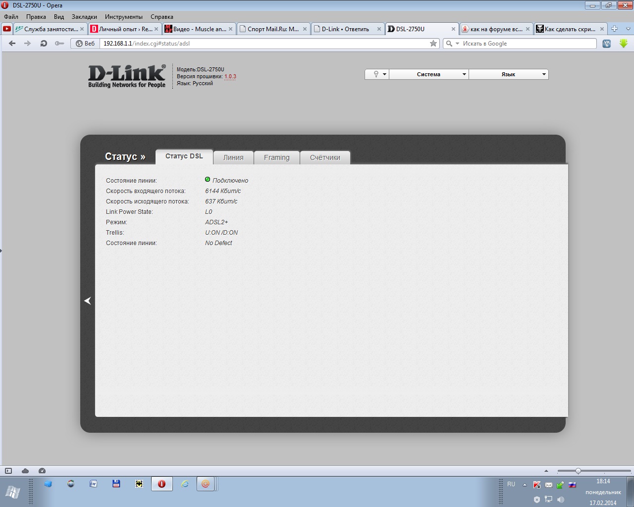

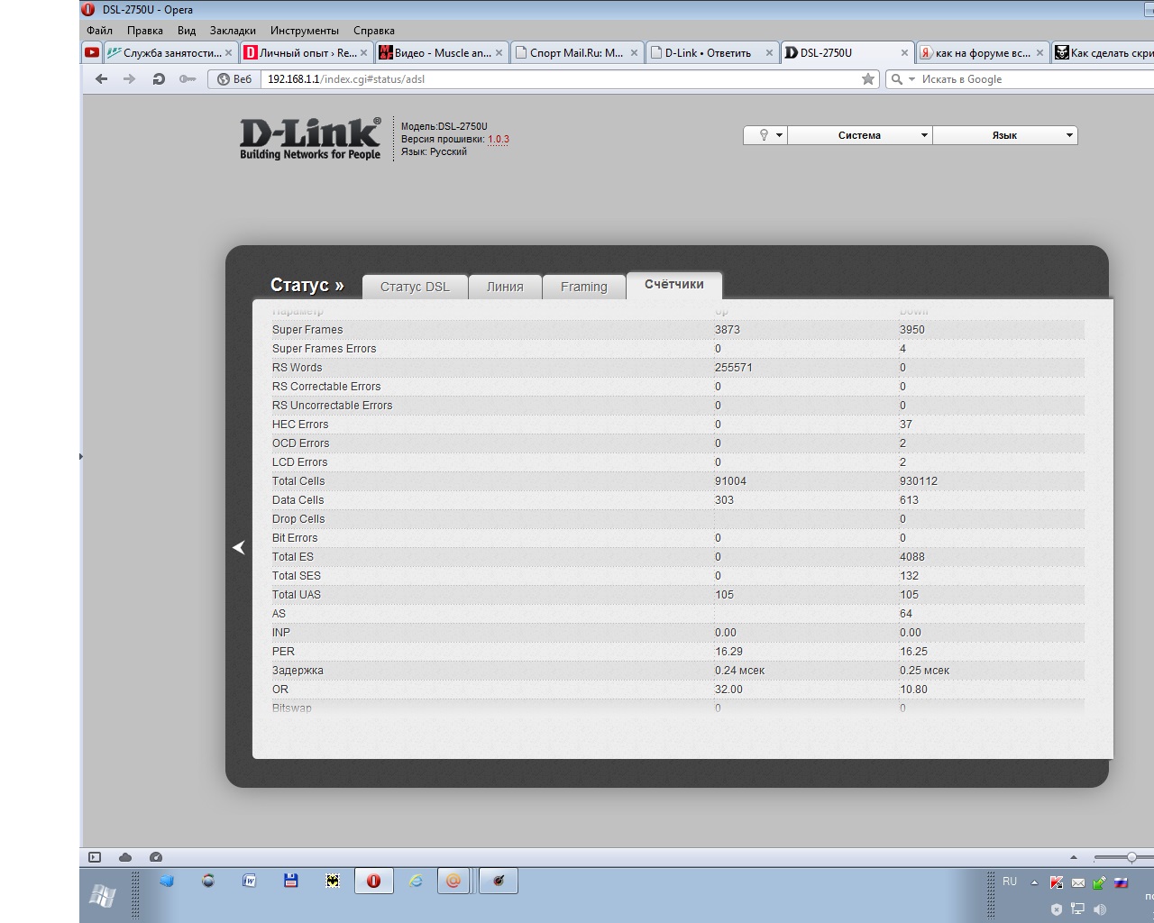

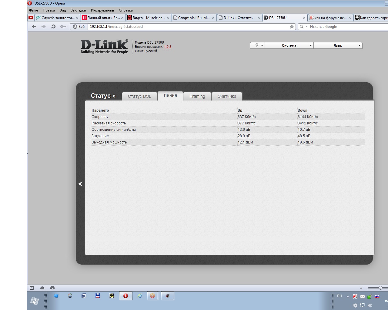

Пришлите скриншоты раздела "Статус DSL".

Вот мои скриншоты
Безымянный3.jpg [ 270.22 KiB | Просмотров: 19202 ]
Безымянный2.jpg [ 229.5 KiB | Просмотров: 19202 ]
Безымянный1.jpg [ 232.86 KiB | Просмотров: 19202 ]

Еще один
Безымянный.jpg [ 228.22 KiB | Просмотров: 19202 ]

На вашем скриншоте видно что у вас плохи дела с "Затуханием"
Данный параметр отражает:
до 20 dB — отличная линия
от 20 dB до 40 dB — рабочая линия
от 40 dB до 50 dB — возможны сбои
от 50 dB до 60 dB — периодически пропадает синхронизация
от 60 dB и выше — оборудование работать не будет
- FAQ по ADSL роутерам
С уважением, Легаев Евгений.
 Заголовок сообщения: Re: DSL-2750
СообщениеДобавлено: Ср фев 19, 2014 11:37
Зарегистрирован: Вс фев 09, 2014 19:18
Сообщений: 8
Спасибо! Значит проблема в линии, т.е брать за рога связистов?
