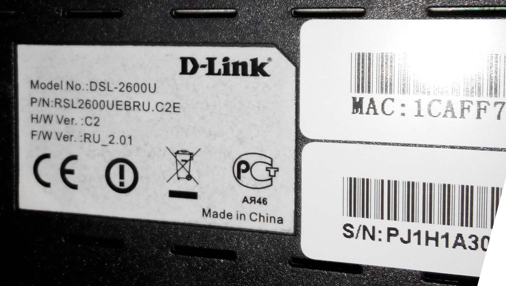

Добрый день. Мужики, решил перепрошить свой D-Link DSL-2600U.На картинке, то что на роуторе. Так вот скачал прошивку ftp://ftp.dlink.ru/pub/ADSL/DSL-2600U_B ... e/RU_2.05/. Вроде как правильно выбрал. После начала процесса прошивки выдает сообщение, мол ошибка, выберите правильные версию прошивки H/W. Так вот у меня вопрос...какую все таки прошивку выбирать? Заранее спасибо.
Всё правильно. Но в ftp-папке лежит zip-архив, а не прошивка. Сама прошивка в нем. Скачайте zip и распакуйте его.

СергейП писал(а):
...еще же и думал. Спасибо за оперативный ответ.Сейчас попробую!

-Milk- писал(а):
СергейП писал(а):
Все перепрошил. Все прошло по инструкции!!! "СергейП" спасибо большое!
