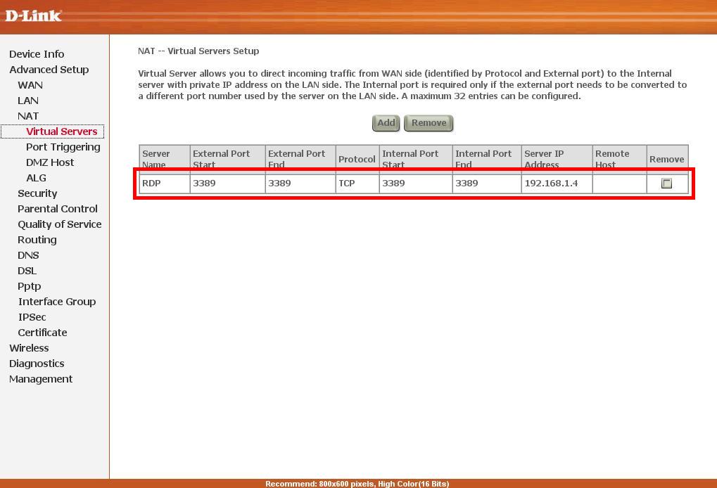

СообщениеДобавлено: Чт янв 22, 2009 14:48
Зарегистрирован: Пт апр 01, 2005 12:35
Сообщений: 8492
Итак:
Прошивка устройства: 1.12_20090120
Проверил Virtual Server с RDP (Remote Desktop).
Подключение к удаленному рабочему столу (машина 192.168.1.4) производится нормально.
Скриншот с настройкой правила в аттаче сообщения.
RDP.jpg [ 69.67 KiB | Просмотров: 2632 ]
