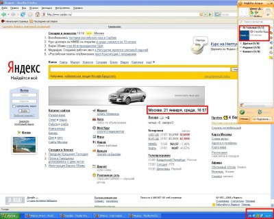

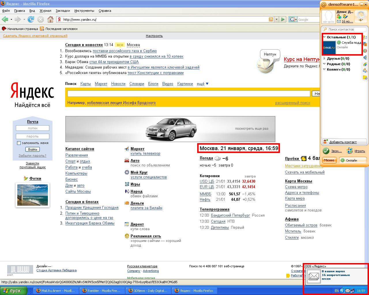

SaHkos писал(а):
Вы ещё папробуйте специально прервать к инет. Чтоб сесия переканектилась. Раз 10 так. И пасматрите Агент будет норм перезапускаться запусться. А то вы наверно 1 раз врубили и Агент как стаит так и стаит канеш он так тупить не будет.
Итак:
Разрыв связи производился путем отключения телефонного кабеля от модема. После чего выдерживалось некоторое время до того, как "собака" в трее изменит свой цвет (статус клиента изменится на offline). Затем телефонный кабель подключался к устройству. После синхронизации ADSL соединения и установления PPP подключения, в трее появлялся мигающий конверт и статус клиента изменялся на online.
Процедура повторялась 10 раз. Все 10 раз наблюдался аналогичный результат. См. приаттаченные скриншоты Offline и Online.
Дальнейшее тестирование вижу бессмысленным.
Online.JPG [ 204.37 KiB | Просмотров: 4674 ]
Offline.JPG [ 198.42 KiB | Просмотров: 4672 ]
С уважением, Давыдов Денис.
