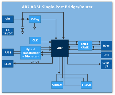

P4 писал(а):
То светодиод для индикации активности USB (если запаян разъем), я уже писал
Очень интересно, а физически чип это позволяет, щас глянем на него спицификацию. Как вообще схему от модема найти?
Прошивку например у ASUS вообще обновляют в основном пользователи :D т.е. у них с её дописанием под аппаратный мод проблем нет, а у д-лика есть, т.к. опансорце прошивка под д2 нет, и что-то я смотрю и не будет никакой.
У кого-нибудь есть список всех микросхем HW D1 и D2?
D1:
Процессор: ...
D2:
Процессор: BCM6338 v1.0 (BogoMIPS 239.20)
BCM6338
ADSL2+ Router Solution
The BCM6338 combines an ADSL2+ transceiver and analog front end (AFE) with a high-performance MIPS32 CPU, a 10/100 Ethernet interface, and a USB 1.1 interface into a single high-performance, cost-effective monolithic device. The ADSL2+ transceiver delivers 29 Mbps downstream and 3 Mbps upstream, dual-latency framing, and embedded operations channels for remote management of the customer premises equipment (CPE).
The 280DMIPS CMT™ CPU and supplied software control the ADSL2+ modem, perform wire-speed bridging and routing between the wide area network (WAN) and local area network (LAN) interfaces, and support custom application development with industry-standard EJTAG debuggers, toolchains, and development environments.
Features
Single-chip ADSL2+ bridge/router solution with seamless, multiuser support of Ethernet and USB home LAN technologies
G.992.1, G.992.2, G.992.3, G.992.5, and T1.413-compliant ADSL2+ transceiver and AFE with worldwide support for Annexes A, B C, M, and L
High-performance 280DMIPS MIPS32 CPU supports wirespeed bridging and routing and advanced applications such as TR-69 or SNMP-based remote management
Embedded 10/100-Mbps Ethernet MAC with MII and 10/100 Mbps Ethernet PHY interface with Auto-MDIX to reduce customer support
http://www.broadcom.com/products/DSL/xD ... ns/BCM6338
Например у NetGearDM111P-100ISS, NetGear DM111P-100EES USB 1.1 это опция.
Да и на этом чипе много аналогов: D-link 2540U, Zhone / Paradyne 6211
Вот например обзор модема http://www.ixbt.com/comm/adsl-tp-link-td-8810.shtml ADSL2/2+-маршрутизатор TP-Link TD-8810, нечего не напоминает?
Кстати, пока искал инфи про чип, нашел отзыв пользователя http://www.reputacia.ru/request/viewjur/id/1032 очень огорчило :(

Ага, там уже разъем USB разведен, хз конечно как с программным обеспечением, мне кажется 2500 u/bru/d с запаяным USB портом станет как 2520 u/bru/d.
Насчет схемы - искал, не нашел, может так искал, но реально только на модемы АКОРП нашел
Как и я, писал выше. Вот картинка от другого модема, такая же ситуация, не распаен usb http://www.ixbt.com/comm/adsl/tp-link-t ... inside.jpg
Вот http://www.ixbt.com/comm/adsl/zyxel-pre ... _brigd.gif диаграмма, но не для этого чип, но не суть важно. ( плата http://www.ixbt.com/comm/adsl/zyxel-pre ... inside.jpg )

Почитал я даташиты от 6338, 6348, 6358, 6368.
Интересно, а можно ли usb использовать для подключения носителя информации (например usb-флешки), т.е. автоматической скачки как в модемах от ASUS, хм, но кажется это в 6348, т.к. в 6338 нет usb ностдевайса.
Набор микросхем состоять еще должен из S или P Flash (SDRAM) и Flash, видимо одно идет как память, а другое для хранение прошивки, BCM6301 ADSL2+ Line Driver.
Пограммы от 6348 подходят и для 6338.
http://www.broadcom.com/collateral/pb/6338-PB00-R.pdf
http://www.broadcom.com/collateral/pb/6348-PB01-R.pdf
