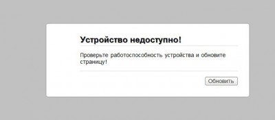

Здравствуйте!
В чём может быть проблема. Пропадает интернет, перезагрузка модема не помогает.
Захожу в настройки Wan ничего там не меняю, а просто нажимаю кнопку сохранить и появляется такое окно
001.jpg [ 14.71 KiB | Просмотров: 3783 ]
модем уходит в перезагрузку и появляется сразу интернет.
прошивки модема версии 1.0.16
DSL-2650U/NRU/C1
