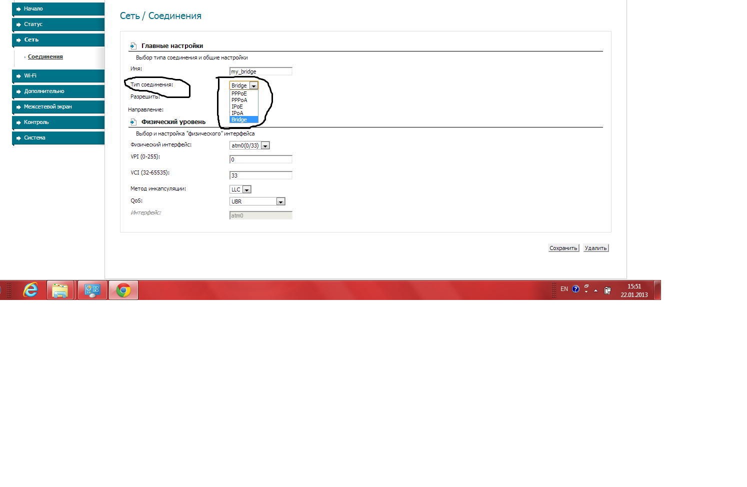

вот такой выпадающий список там есть...

Выберите IPoE

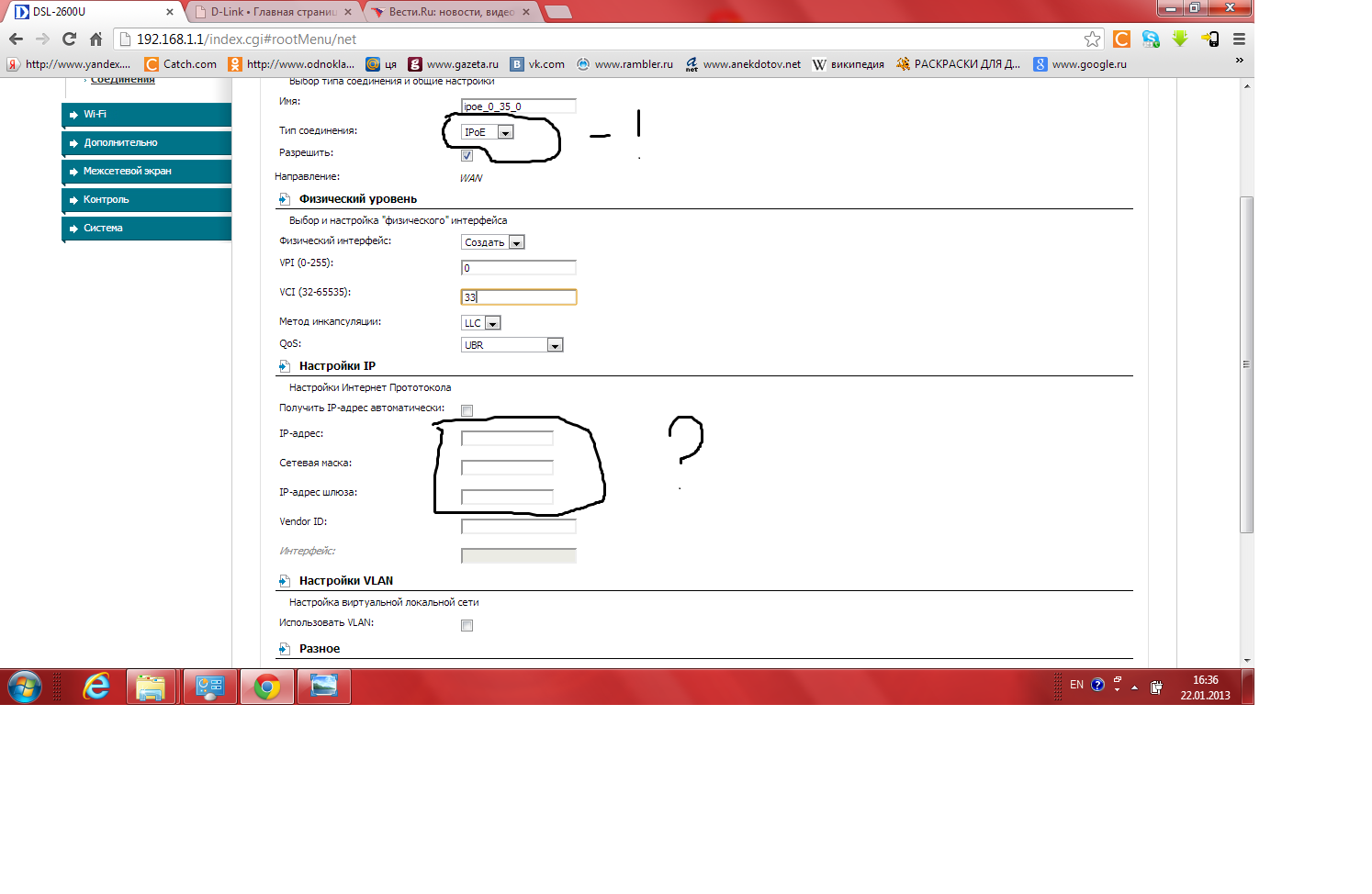

сделал. На рис там где вопрос поставил значения данные мне провайдером. Сохранил. предыдущий (работающий от кабеля) тип соединения (bridge) удалил. не помогло.. больше ничего нигде не надо проделывать?

в этом случае какой ip должен проставляться на компе (подключение по локальной сети)? я пробовал - получение автоматически

После смены типа соединения нужно сохранить настройки и перезагрузить модем. На компе можно включить автомат. Ярлык подключения на компе запускать НЕ НАДО.

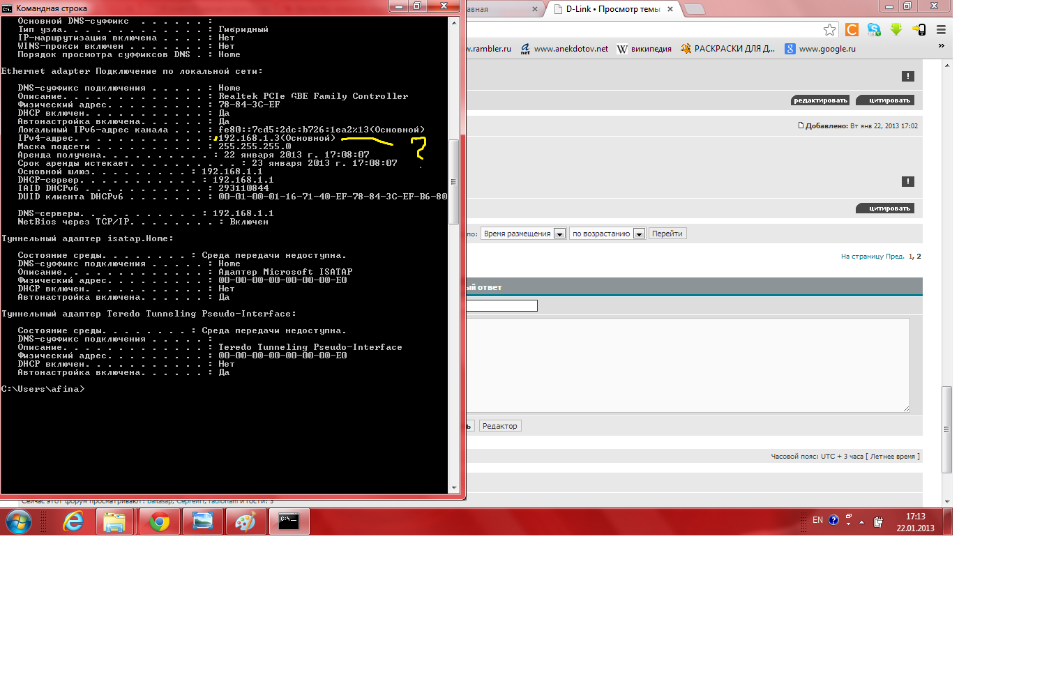

Покажите, что выводит команда ipconfig /all на компьютере.
ps. Покажите, что в выпадающем списке "Физический интерфейс".

вот такое... и почему там отображается ip 192.168.1.3? я этот айпи указываю в режиме bridge, когда в роутер вхожу, а на момент снимка там стоял -получение автоматом..

Не совсем понял, какой адрес роутера: 192.168.1.1 или 192.168.1.3?
Что выводят команды ping 8.8.8.8 и ping ya.ru?
Еще: какая прошивка сейчас на устройстве? Может обновиться надо?
И неплохо было бы сбросить настройки к заводским и настроить всё заново.

адрес роутера(вбиваю в браузер) 192.168.1.1, но для того чтобы в него зайти в подключение по локальной сети ip адрес вбиваю 192.168.1.3.

Достаточно поставить получение ip в автомат.
Ну, а команды ping (см.выше) что выводят?
Еще вариант: вручную ставите на компьютере ip-адрес 192.168.1.2, маска 255.255.255.0, шлюз 192.168.1.1, ДНС 8.8.8.8 и проверяете наличие интернета.

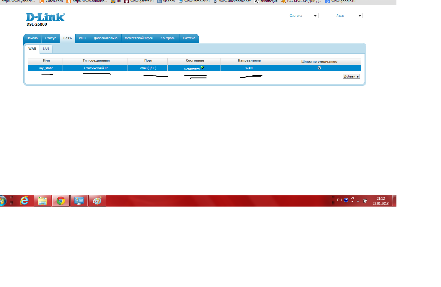

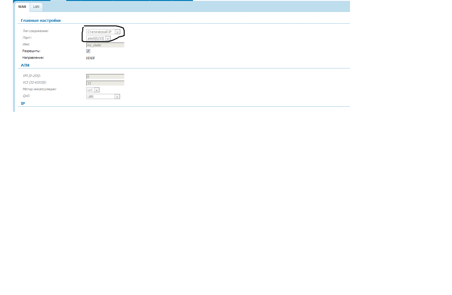

половина сделана!!! Вернул роутер к заводским настройкам, скачал обновление 1.0.3 и установил его. Далее создал подключение(рис.1), по вашему совету на компе выставил: ip-адрес 192.168.1.2, маска 255.255.255.0, шлюз 192.168.1.1, ДНС 8.8.8.8. Теперь комп по кабелю подключен к инету в режиме "статический ip", хотя раньше тоже подключался, но в режиме bridge. wi-fi до сих пор нет...(((
P.S. скрины сейчас долго загружал....
