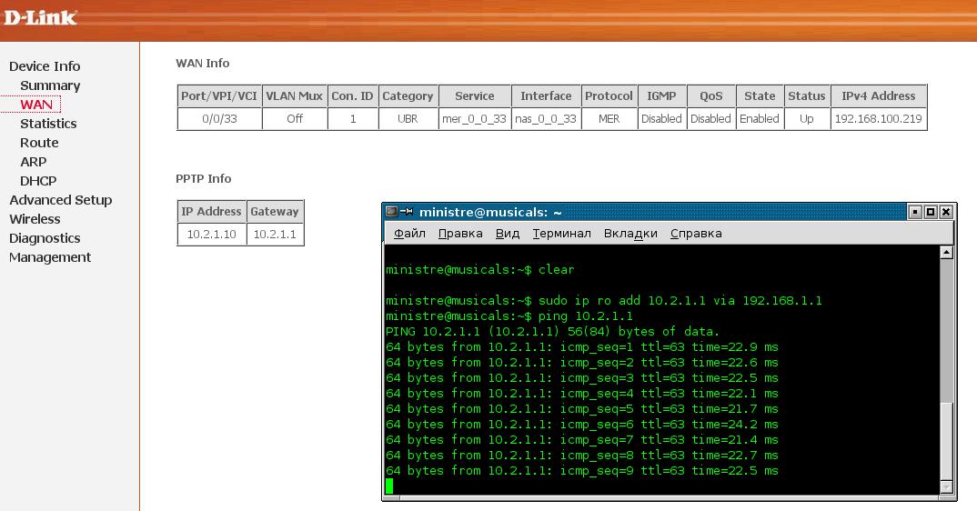

Для тех, у кого на DSL-2600U не работает PPTP, пробуем снова:
1. Обновляем прошивку до версии RU_1.22
ftp://ftp.dlink.ru/pub/ADSL/DSL-2600U_B ... 090909.zip
В ней добавлена возможность указать хост в качестве адреса PPTP-сервера, также исправлены некоторые некритичные ошибки.
2. Сбрасываем устройство в заводские установки.
3. Заходим в Advanced Setup > WAN и создаем PVC
4. Указываем значения VPI, VCI, которые использует провайдер
5. Выбираем тип подключения Mac Encapsulation Routing (MER)
6. Прописываем IP-адрес, маску, шлюз, DNS'ы, которые выдал провайдер (или же получить автоматически, в зависимости от настроек провайдера)
7. Смотрим, что опции NAT и Firewall включены и переходим на следующий этап.
8. Подтверждаем настройки.
9. Заходим в раздел Advanced Setup -> PPTP.
10. Устанавливаем флажок Enable.
11. Задаем произвольное имя в Tunnel Name
12. Задаем адрес PPTP-сервера провайдера в поле PPTP Server IP Address (либо по имени, либо по IP-адресу)
13. В User Name задаем имя пользователя, которое выдал провайдер
14. В Password задаем пароль, который выдал провайдер
15. В Authentication Method выбираем CHAP, PAP, MSCHAP, MSCHAPv2 в зависимости от той аутентификации, которую использует провайдер
16. В Compression Method выбираем Disable, если шифрование не используется провайдером
17. В поле Default Route устанавливаем флажок.
18. В поле Always On устанавливаем флажок.
19. Жмем Save/Apply
20. Заходим в Management -> System Log -> Configure System Log.
21. Напротив Log выбираем Enable.
22. Log Level и Display Level выбираем Debugging.
23. Mode выбираем Local и жмем Save/Apply.
24. Возвращаемся в Advanced Setup -> WAN и жмём Save/Reboot.
25. Ждем, пока соединение установится. Должно всё работать (см. скриншот)
Если этого не произошло, заходим в Management -> System Log -> View System Log, смотрим его и приводим здесь.
dsl-2600u_fw_09_sep_09_mer_pptp_ok.jpg [ 88.22 KiB | Просмотров: 3507 ]

Jan 1 00:06:20 daemon notice pptp[813]: anon log[ctrlp_rep:pptp_ctrl.c:251]: Sent control packet type is 1 'Start-Control-Connection-Request'
Jan 1 00:06:20 daemon notice pptp[813]: anon log[ctrlp_disp:pptp_ctrl.c:738]: Received Start Control Connection Reply
Jan 1 00:06:20 daemon notice pptp[813]: anon log[ctrlp_disp:pptp_ctrl.c:772]: Client connection established.
Jan 1 00:06:21 daemon warn pppd[700]: Warning - secret file /etc/ppp/pap-secrets has world and/or group access
Jan 1 00:06:21 daemon notice pptp[813]: anon log[ctrlp_rep:pptp_ctrl.c:251]: Sent control packet type is 7 'Outgoing-Call-Request'
Jan 1 00:06:21 daemon notice pptp[813]: anon log[ctrlp_disp:pptp_ctrl.c:857]: Received Outgoing Call Reply.
Jan 1 00:06:21 daemon notice pptp[813]: anon log[ctrlp_disp:pptp_ctrl.c:896]: Outgoing call established (call ID 0, peer's call ID 29897).
Jan 1 00:06:22 daemon warn pppd[700]: Warning - secret file /etc/ppp/chap-secrets has world and/or group access
Jan 1 00:06:22 daemon notice pppd[700]: CHAP authentication succeeded
Jan 1 00:06:22 daemon notice pppd[700]: local IP address xxx.xxx.xxx.xxx
Jan 1 00:06:22 daemon notice pppd[700]: remote IP address xxx.xxx.xxx.xxx
При отключении pptp, с компа VPN поднимается.
А когда тебе это успели написать? у тебя сообщений 1 штук :))) да и лог ржачный 1 января в 6 утра железку мучал гыыы СПАСИБО поржал хорошо!
Читай пункт 2. После пункта 2 не было пунктов по установке времени :) . Смысл выставлять время если еще модем не настроен. Поржать все горазды, не чтоб помочь.
