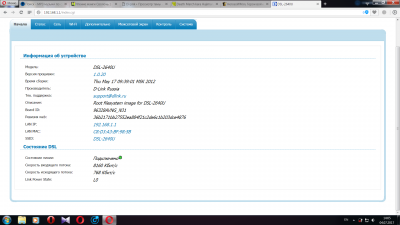

Вот скрин начальной страницы
Безымянный.png [ 168.31 KiB | Просмотров: 13810 ]
