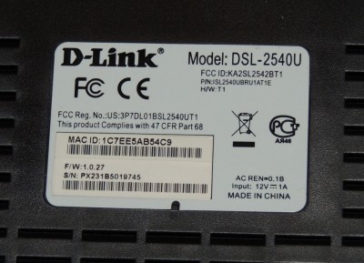

Наклейка модема:
Комментарий к файлу: Наклейка модема
Nakl.JPG [ 147.42 KiB | Просмотров: 14178 ]
