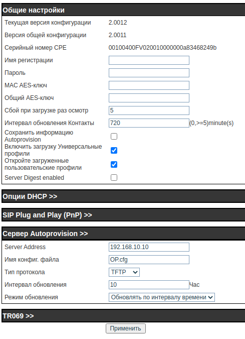

Добрый день, проверил с вашими конфигами, сменил только адрес сервера tftp. Циклоребута нет.
Прверьте нет ли у вас в сети опции dhcp 66. Какие настройки в файле OP.cfg?
AP.png [ 54.85 KiB | Просмотров: 12905 ]
