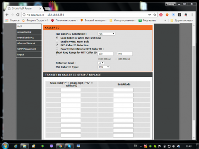

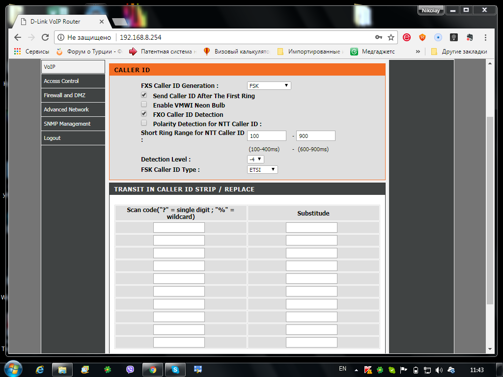

Какое значение установлено для Ring count before FXO pick up (VOIP - HotLine)?
Покажите скриншотом настройки для CallerID.
 Заголовок сообщения: Re: dvg-711s caller id
СообщениеДобавлено: Пн дек 18, 2017 11:57
Зарегистрирован: Сб апр 29, 2017 13:10
Сообщений: 8
Значение = 1.

В локальных тестах проблем с определением номера в формате ETSI не возникает. В каком виде передаётся номер? +79xx или 89xx или др. вариант? Сколько символов?
СообщениеДобавлено: Вт дек 26, 2017 19:21
Сообщений: 8
8xxxxxxxxxx - всего 11 символов
