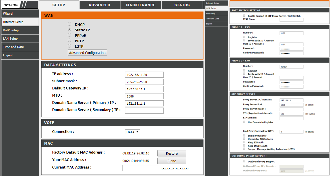

Доброе время суток!
Не получается пробросить входящий вызов из pstn. Делал как тут -> http://www.dlink.ru/up//support/FAQ/VoIP/VoIP-GatewayIPPhonePSTN_v1.0.pdf
лог slmon при вх. звонке:

Всю голову сломал, какое-то не стабильное поведение. CID срабатывает через раз, один раз даже получилось все настроить, решил сбросить в default и после сброса удачных попыток больше не было!!!
Подскажите где я нагрешил?

Пропишите IP-адрес телефона, на который придёт входящий вызов, в sip proxy.

Помогла следующая "тычка" - включил ADVANCED -> SIP Advanced "Enable Non-SIP Inbox Call"
Мне нужен был прозрачный прием/передача звонков из/в pstn на аналоговый телефон, в дальнейшем будет нужен удлинитель городской линии на дачу на sip телефон, без "внешнего" sip аккаунта.
Исходящие работали прекрасно, не работал входящий звонок, вернее он принимался шлюзом и заворачивался опять в FXO, там естественно было занято, линия отбивалась.
В настройках нет не одного sip`а, все по дефолту, за исключением пары настроек в hotline и digit map. Пока не поставил галку ADVANCED -> SIP Advanced "Enable Non-SIP Inbox Call" звонок на FXS порт не передавался.
НЕ совсем понятно почему эта настройка не установлена по умолчанию.
Спасибо, тему можно закрыть.
