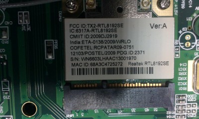

Спасибо, что ответили. Сброс на заводские настройки не помогает.Проверка "speedtest" показывает не более 1,4 Mbps.Проверил модуль WIFI -выход на одну антенну находится в "КЗ"(короткое замыкание) второй выход нормальный. Получается работает только одна антенна. Стоит модуль 6317A-RTL8172SE.
Поиск в инете ничего не дал. Вопрос : можно ли заменить его на какой-нибудь другой?

В принципе, конечно, можно попробовать. Приобрести что-нибудь вроде такого: https://ru.aliexpress.com/item/REALTEK- ... 80319.html , поставить его вместо того, что стоит сейчас.
Но стоит учитывать 2 вещи: не факт, что после перестановки всё заработает нормально ввиду того, что нет данных о совместимости этого модуля с аппаратной частью устройств нашей компании. Второе - не исключено, что проблема не только в этом, возможно, что из строя вышло что-то ещё.
Поэтому мы рекомендуем обратиться в сервисный центр D-Link, чтобы там установили точную причину поломки и починили устройство.

Спасибо.....попробую обратиться в сервис.
