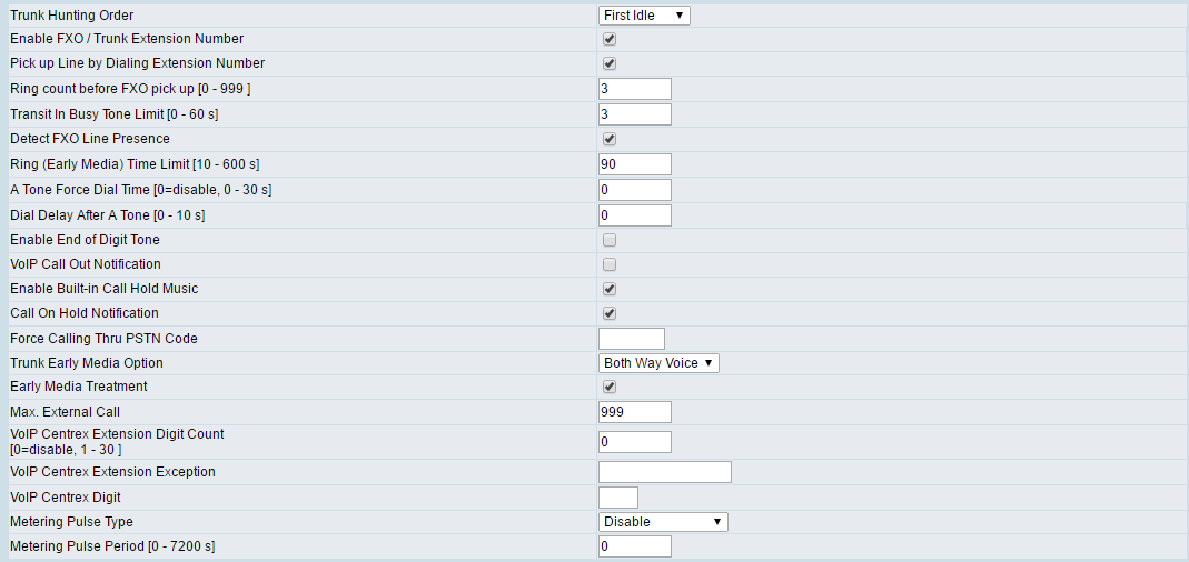

Выставил 3
все равно не определяет
пробовал как etsi так и Bellcore

123213.png [ 36.92 KiB | Просмотров: 7751 ]
 Заголовок сообщения: Re: DVG-6004S и русский АОН
СообщениеДобавлено: Пт апр 01, 2016 16:31
Сообщений: 1158
Уточните у оператора в каком формате передаётся Caller ID, тогда сможем протестировать данный функционал. Если вспомните версию установленной прошивки, постараемся вам её выслать.
