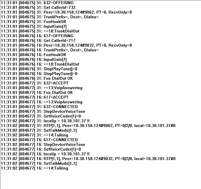

Здравствуйте . У нас имеется два шлюза DVG-3032 FXO и DVG-2032S. Настроены в режиме точка точка.FXO подключен к АТС Meridian CS1000.
Периодически,раза два в день(когда как) зависают порты. Причем не один а сразу по несколько и разные.Никакой системы я не уловил.
При поднятии трубки на телефоне там просто тишина. Помогает только перезагрузка FXO.
Пробовал смотреть c SLMon, различий не увидел просто в нормальной работе есть ответ станции, при ненормальной нет.
На данный момент прошивки последние:
FXO ,FXS Firmware Version : 1.02.38.95
Hardware Platform : IXP435
Hardware : C1-1.0
Driver : 1.2.10.2866.309/242
По форуму нашел что вроде были люди с такими же проблемами, но решения так и не увидел.
Покажите что можно сделать,а то абоненты уже нервничают все больше и больше.
Комментарий к файлу: Тишина в трубке, 31 порт
тишина.png [ 25.34 KiB | Просмотров: 4374 ]
Комментарий к файлу: нормальный режим, 31 порт
нормальный.png [ 17.02 KiB | Просмотров: 4374 ]

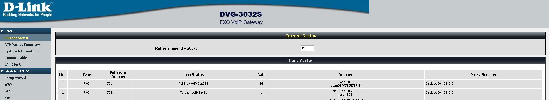

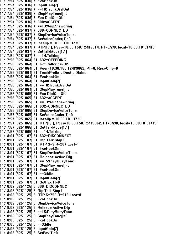

Хотел спросить как владельца аппарата 3032s, у Вас перевод звонков хорошо работает?
А то у меня после перевода вешается порт с которого переводил и первый порт...
как.PNG [ 120.73 KiB | Просмотров: 4351 ]
