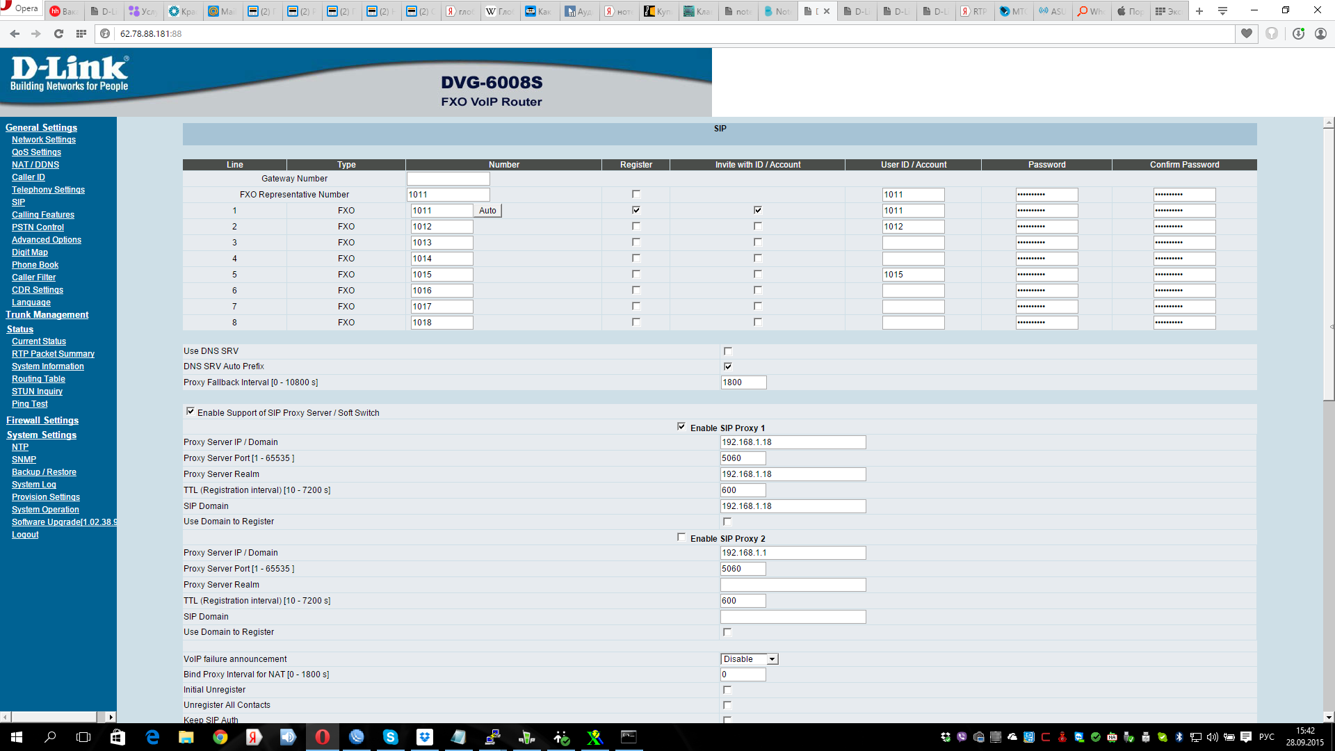

Вот скрины:
Комментарий к файлу: slmon log
456.png [ 48.1 KiB | Просмотров: 7844 ]
Скриншот 2015-09-28 15.50.44.png [ 227.76 KiB | Просмотров: 7850 ]
Скриншот 2015-09-28 15.42.42.png [ 215.83 KiB | Просмотров: 7850 ]

Какая верси прошивки на шлюзе? и нужен дамп трафика со шлюза.
Если дамп снять не получится, то лог slmon с командами: Advance -> Manual Command -> Command Code 999 и Parametr 1

СообщениеДобавлено: Пн окт 05, 2015 08:16
Зарегистрирован: Пн сен 28, 2015 14:49
Сообщений: 11
СообщениеДобавлено: Пн окт 05, 2015 12:27
Сообщений: 1158
Шлюз не принимает пакет BYE от астериска, потому что считает его не принадлежащим текущей сессии/транзакции или дублирующим. Нужен всё-таки дамп трафика с порта WAN шлюза.

дамп трафика с порта WAN шлюза снять не могу. Он в бридже. За натом. Могу попробовать настроить микротик на то чтобы он всё мне в WireShark передавал и тем самым будет дамп всего бриджа. Отдельно, как я понимаю это только физически через машину его надо прогонять...
СообщениеДобавлено: Ср окт 07, 2015 18:26
Сообщений: 1158
Измените дублирующиеся номера в настройках шлюза.
СообщениеДобавлено: Ср окт 07, 2015 21:34
Сообщений: 11
Весело. А я считал что если галочка напротив не стоит, то оно неактивно.
Напьюсь сегодня, проблема решена. Спасибо! :D
