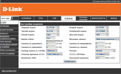

какие параметры аудио используются?
СообщениеДобавлено: Ср мар 25, 2015 12:04
Зарегистрирован: Ср мар 25, 2015 11:03
2015-03-25 12_03_18-D-Link.png [ 33.72 KiB | Просмотров: 10550 ]
СообщениеДобавлено: Ср мар 25, 2015 12:34
Сообщений: 1158
параметры аудио файла, который у вас получился
