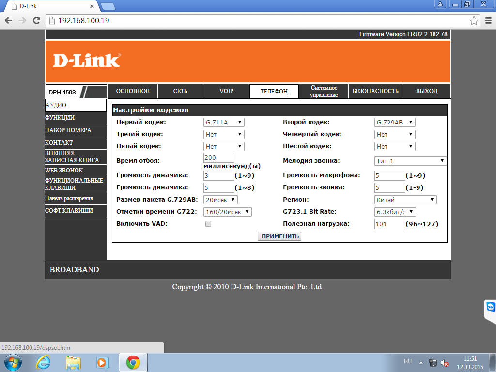

Комментарий к файлу: Кодеки.
2.png [ 93.81 KiB | Просмотров: 3546 ]

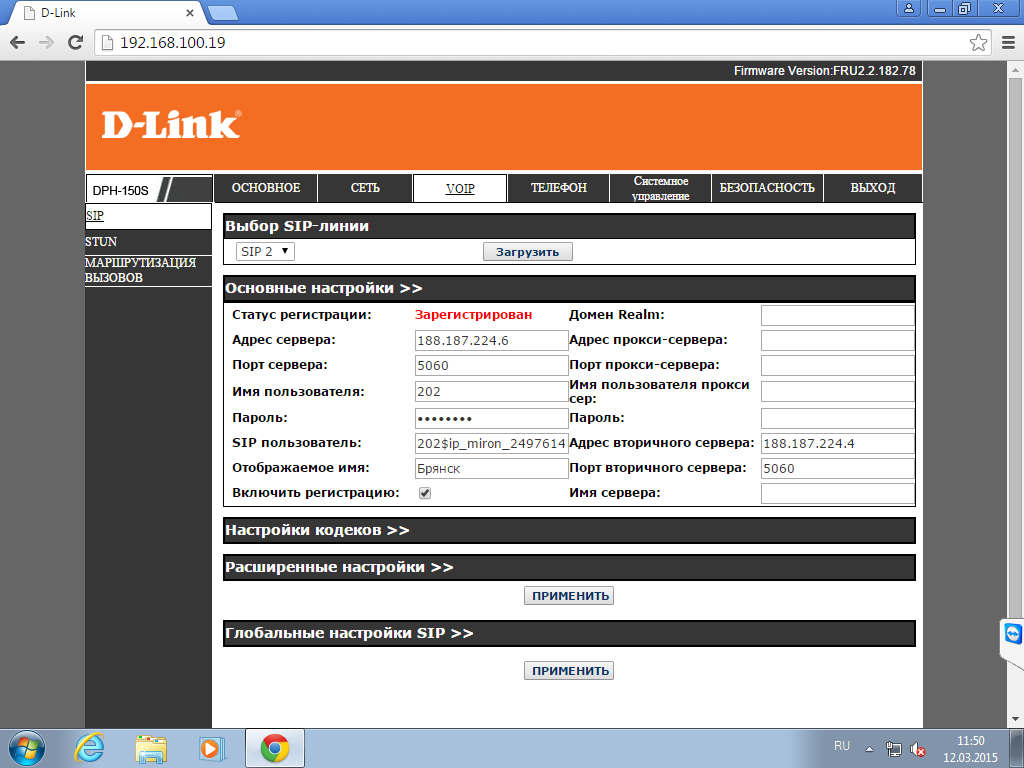

Комментарий к файлу: Настройка телефона, как видно соединение есть.
1.png [ 85.3 KiB | Просмотров: 3546 ]
