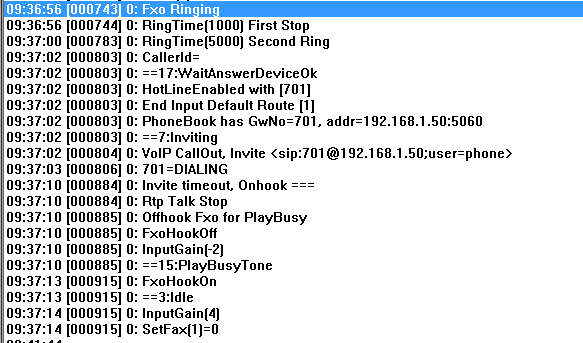

СообщениеДобавлено: Пн май 19, 2014 08:44
Зарегистрирован: Чт май 15, 2014 13:28
Лог при входящем звонке из телефонной сети во вложении
Безымянный.png [ 15.01 KiB | Просмотров: 3293 ]
СообщениеДобавлено: Пн май 19, 2014 10:40
Проблема решена, надо было прописывать коннект на WAN порт
СообщениеДобавлено: Пн май 19, 2014 15:32
Сообщений: 4400
Нет ответа на iNVITE. Попробуйте пробросить порты на роутере.
