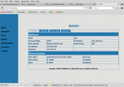

При заливке через веб интерфейс пишет update fail. сравнила с DPH 150s и вместо модели на этом телефоне написано IP PHONE. Может это отдельная модель с отдельной прошивкой?
СообщениеДобавлено: Чт май 08, 2014 09:13
Сообщений: 4400
Скриншот интерфейса выложите, пожалуйста.
СообщениеДобавлено: Пн май 12, 2014 10:22
Зарегистрирован: Пн апр 28, 2014 12:51
скриншот.
dlink.png [ 74.57 KiB | Просмотров: 4770 ]
СообщениеДобавлено: Ср май 14, 2014 10:28
Сообщений: 1158
Прошивка не D-Linkовская.
