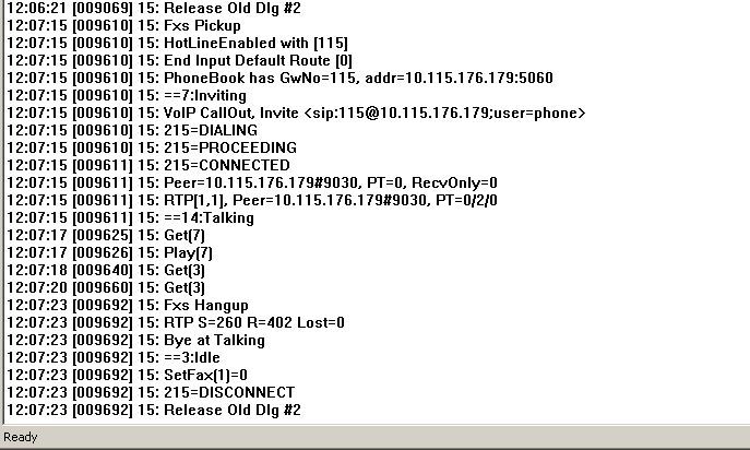

может быть лог немного прояснит ситуацию: импульс - набор с аппарата проходит нормально. Тон1, тон2 - непонятно куда звонит, идет посылка вызова после набора 3 цифры....
Комментарий к файлу: тон2
тон2.jpg [ 74.42 KiB | Просмотров: 7044 ]
Комментарий к файлу: тон1
тон1.jpg [ 67.41 KiB | Просмотров: 7044 ]
Комментарий к файлу: импульс
импульс1.jpg [ 57.91 KiB | Просмотров: 7044 ]
