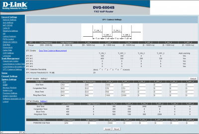

Проблема с DVG-6004S, входящие звонки ходят без проблем. А вот на исходящих через раз не слышно голоса с двух сторон. Звонок через аналоговую линию уходит, абонент снимает трубку, и тишина.
Набор номера - импульсный.
Может у вас есть какие-нибудь догадки?
Скрин CPT/Cadence прилагаю
Логи скину чуть позже.
Комментарий к файлу: CPT
CPT.png [ 94.53 KiB | Просмотров: 6037 ]

Добрый день. Стоит посмотреть в сторону используемых кодеков на сервере/шлюзе и опишите схему сети подробно. Используется ли NAT между шлюзом и сервером?
