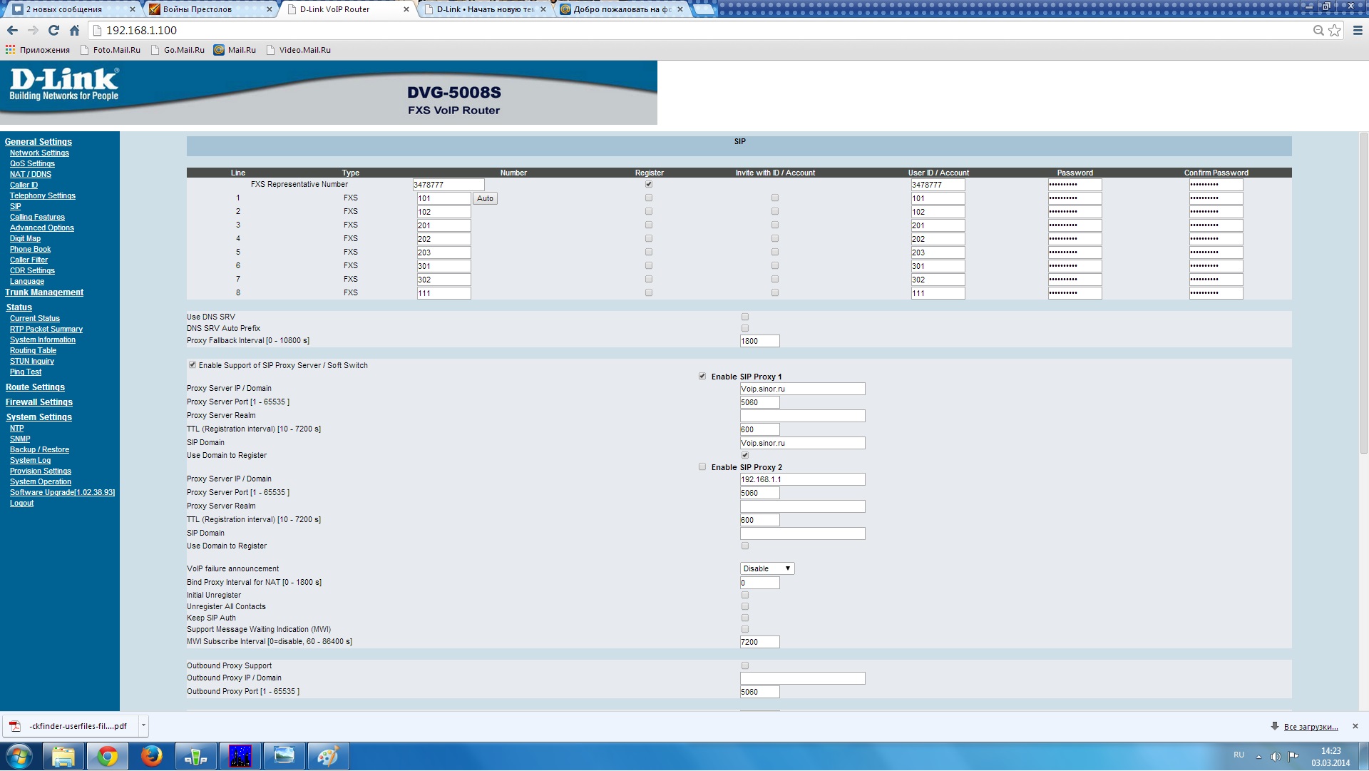

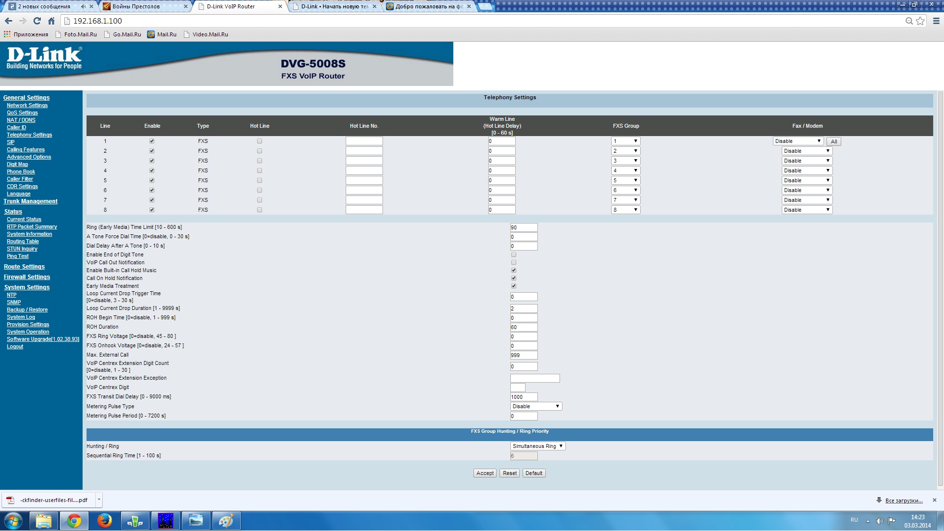

Дабы решения на форуме я не смог найти - новая тема.
Железо - DVG-5008S (со стороны Ростелека организована многоканальность, на всех портах висит 1 SIP номер)
Прошивка - 1.02.38.93
Проблема - при нажатии на flash происходит сброс вызова (Только в случаях входящего вызова, внутри шлюза по внутренним номерам перевод осуществляется без проблем)
Скрины настроек ниже
SIP-2.jpg [ 305.86 KiB | Просмотров: 4394 ]
SIP-1.jpg [ 331.55 KiB | Просмотров: 4394 ]
Telephony Setting.jpg [ 321.21 KiB | Просмотров: 4394 ]

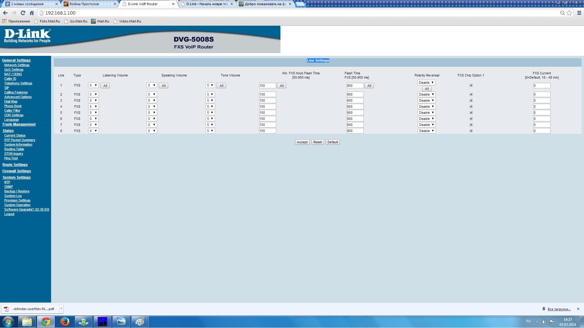

СообщениеДобавлено: Пн мар 03, 2014 10:35
Зарегистрирован: Пн мар 03, 2014 10:03
остальные
Line Settings.jpg [ 250.12 KiB | Просмотров: 4393 ]

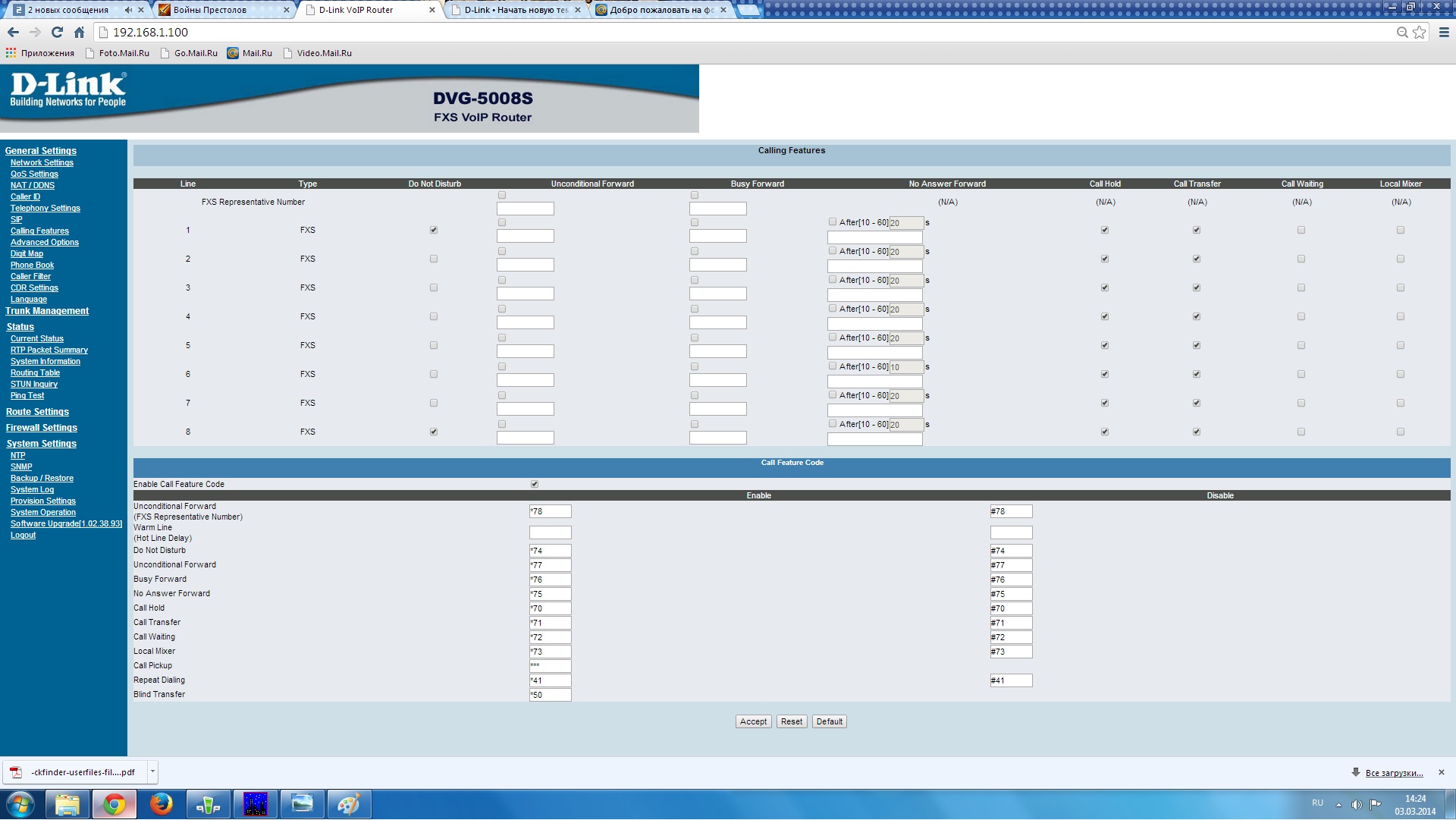

Advanced Options.jpg [ 335.77 KiB | Просмотров: 4393 ]
Calling Features.jpg [ 315.37 KiB | Просмотров: 4393 ]

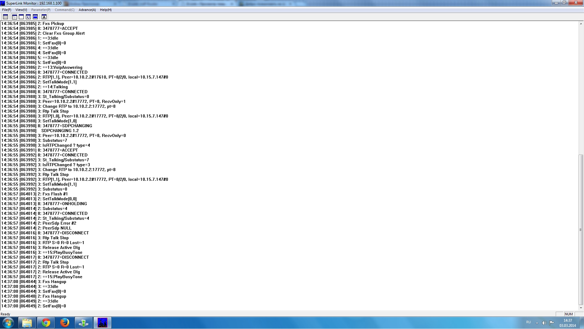

СообщениеДобавлено: Пн мар 03, 2014 10:39
И собственно логи с SLMon`a
LOG с SLMon.jpg [ 331.66 KiB | Просмотров: 4392 ]

насколько я понимаю вся соль в расшифровке следующих строк
2: Fxs Flash #1
2: SetTalkMode [0,0]
8: 3478777=ONHOLDING
2: St_Talking/Substatus=4
2: PeerSdp Error #2
2: PeerSdp NULL
8: 3478777=DISCONNECT
