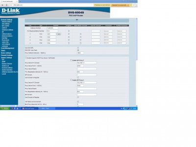

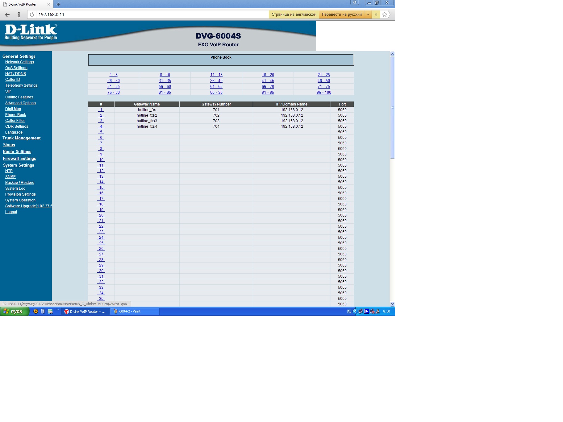

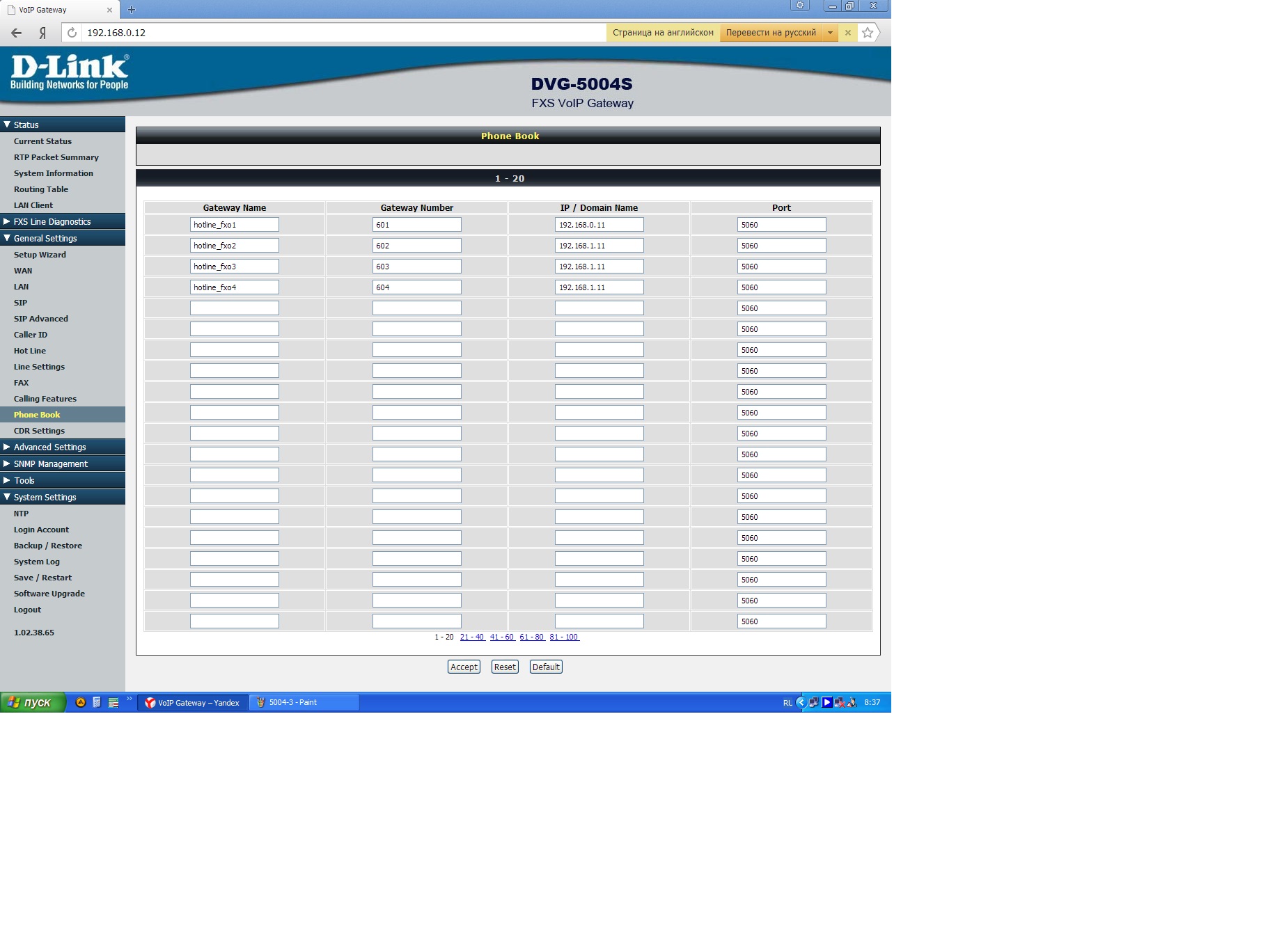

Сегодня полдня настраивал DVG-6004S и DVG-5004S (я не специалист в этом вопросе, но балго инструкции даны понятные), в результате нормально работает только 1-я линия, 3 остальных пропускают вызов только от АТС к телефону, в обратную сторону идет "Занято". Думал что допустил где-то ошибку, перепроверил 4 раза, все согласно http://www.dlink.ru/ru/faq/95/546.html. Подскажите где я мог допустить ошибку.

Скриншоты настроек выложите.

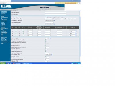

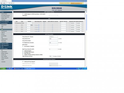

Вот скрины тех настроек которые я менял согласно инструкции
5004-3.jpg [ 223.73 KiB | Просмотров: 3765 ]
5004-2.jpg [ 317.38 KiB | Просмотров: 3765 ]
5004-1.jpg [ 285.5 KiB | Просмотров: 3765 ]

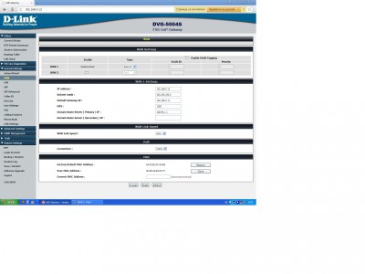

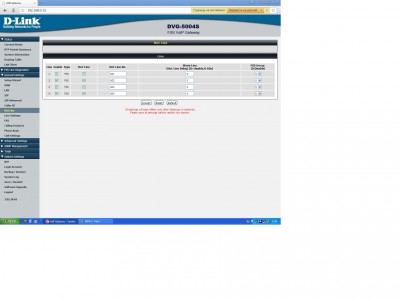

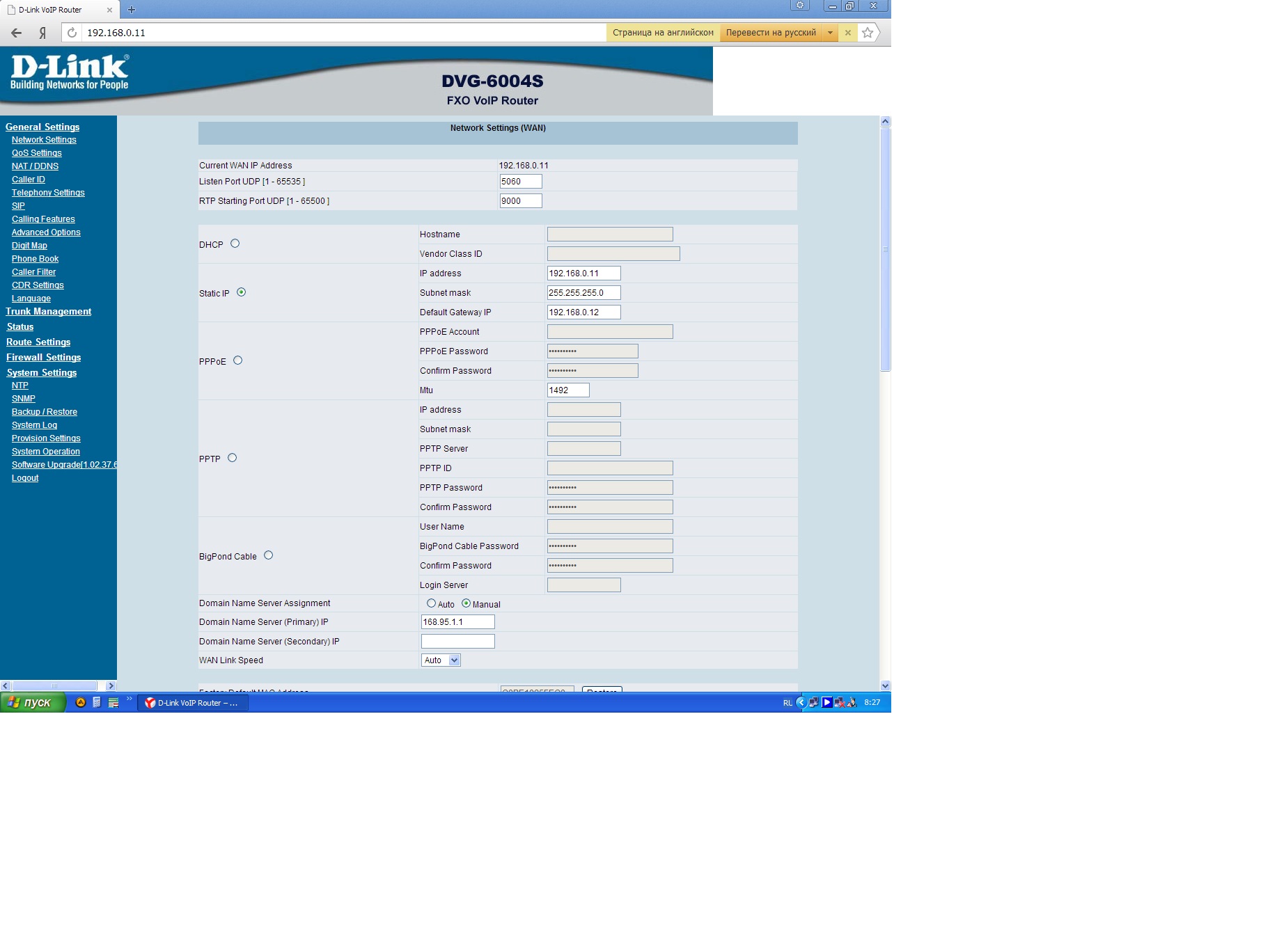

продолжение скринов, а то больше 3 файлов за раз не берет
6004-2.jpg [ 298.96 KiB | Просмотров: 3765 ]
6004-1.jpg [ 268.2 KiB | Просмотров: 3765 ]
5004-4.jpg [ 312.52 KiB | Просмотров: 3765 ]

и последние
6004-4.jpg [ 334.73 KiB | Просмотров: 3765 ]
6004-3.jpg [ 286.25 KiB | Просмотров: 3765 ]
