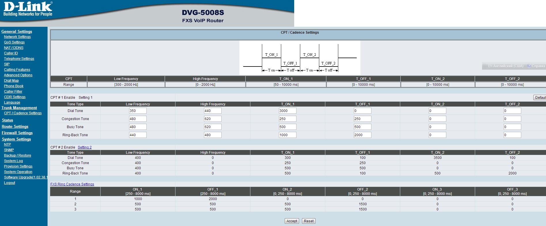

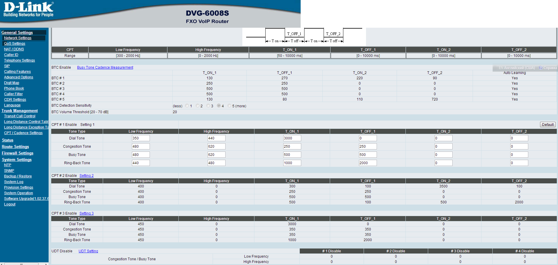

Выложите скрин Trunk management--> Cpt\Cadence settings
СообщениеДобавлено: Чт ноя 07, 2013 12:32
Зарегистрирован: Пт ноя 01, 2013 13:40
Сообщений: 10
не совсем понял как подключить в обход АТС. Атс вроде Панасоник 1231. приходят 3 провода с 6 СО в АТС
вот скрины. я догадываюсь что это, но там ничего не менялось
437146287.png [ 143.17 KiB | Просмотров: 7045 ]
437146217.png [ 163.25 KiB | Просмотров: 7045 ]
СообщениеДобавлено: Чт ноя 07, 2013 14:24
Сообщений: 4400
обнулите все профили BTC
СообщениеДобавлено: Чт ноя 07, 2013 16:30
Сообщений: 10
сделал BTC disable на 6008. 9 гудок 5 секунд отбой
поставил везде 0, BTC enable. 9 гудок 3 секунды отбой
поставил в T_ON_1 и T_OFF _1 значение 350 (информация из интернета) 9 гудок 8495ххххххх отбой (во время набора коротких нет, появляются сразу после окончания набора номера)
