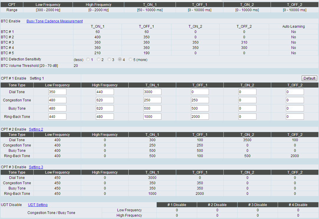

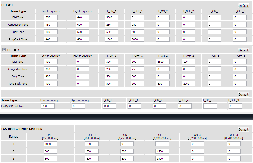

Почитал другие темы, выкладываю логи и настройки cpt/cadence, может там что-то интересное есть.
Куда смотреть, где копать?

6004S.png [ 42.48 KiB | Просмотров: 4815 ]
5008SG.png [ 30.55 KiB | Просмотров: 4815 ]
