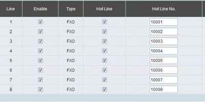

Доброго дня, коллеги.
Есть развернутая 3cx (v11), установлен и сконфигурирован 6008s (1.02.38.28). На 3cx регистрируется как 8 отдельных шлюзов. Входящие звонки маршрутизируются согласно правил 3cx, а вот исходящие нет. Звонки с любых ip телефонов в город идут через 1й порт шлюза (либо следующий свободный). А нужно чтобы скажем абонент 100 звонил только через первый порт, абонент 110 только через 2й порт итд.
Покурив мануалы сделал так:
включил Enable FXO / Trunk Extension Number и Pick up Line by Dialing Extension Number
в правилах 3cx настроил донабор номера порта для абонентов.
Исходящие в город заработали как нужно, в соответствии с правилами, НО перестали работать входящие звонки из городских линий на шлюз... Шлюз обрывает входящие соединения выдавая сигнал занято...
Что делать? Нужно сохранить исходящие звонки по правилам и вернуть входящие ) голову сломал уже.

хотлайн не отрубили случайно в процессе перенастройки?

Нееет, насколько я понимаю.
1.jpg [ 68.2 KiB | Просмотров: 3083 ]

Выложите лог во время звонка.

20:10:00 ========================================1========================================
20:11:01 [002238] 0: Fxo Ringing
20:11:01 [002238] 0: CallerId=
20:11:01 [002238] 0: ==17:WaitAnswerDeviceOk
20:11:01 [002238] 0: HotLineEnabled with [10001]
20:11:01 [002238] 0: End Input Default Route [0]
20:11:01 [002238] 0: Local Calling Fxo FixLine []
20:11:01 [002238] 0: ==7:Inviting
20:11:01 [002238] 0: Local Called By Line 0
20:11:01 [002238] 0: LocalCall clno=0 Busy
20:11:01 [002238] 0: Offhook Fxo for PlayBusy
20:11:01 [002238] 0: FxoHookOff
20:11:01 [002238] 0: SetInputGain(-2)
20:11:01 [002239] 0: ==15:PlayBusyTone
20:11:04 [002269] DSP_ch0_check=0
20:11:04 [002269] 0: FxoHookOn
20:11:04 [002269] 0: ==3:Idle
20:11:04 [002269] 0: SetInputGain(4)
20:11:04 [002269] 0: SetFax(0)=0
20:11:13 ========================================1========================================
вот лог во время сбрасываемого звонка.

Все получилось в итоге.
Обозвал хотлайн 010001 и вызовы пошли куда надо. Как оказалось номер хотлайн должен отличаться от номера порта. Дописав 0 перед номером порта 10001 получил верную маршрутизацию вызовов.
