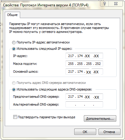

Здравствуйте!
Имею два шлюза DVG 5008S и DVG 6008S, требуется из точки "А" в которой есть и интернет и телефонные линии довести до точки "Б", между точкой "А" и точкой "Б" лежит ETHERNET мост. Возможно ли подать интернет в LAN DVG6008S и получить его в LAN порту DVG5008S. И будут ли возможность ограничевать скорость на некоторых портах. Интерент провайдер выделил следующие.

Я понял. на 5008 в разделе wan выберите в настройках static ip и вбейте те что провайдер сказал.
но это абсолютно неправильная схема, и я бы на метсе провайдера отключил бы вас за срач в сеть провайдера своей локалкой.
