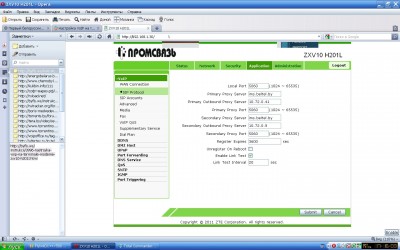

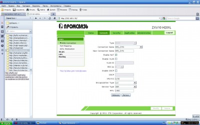

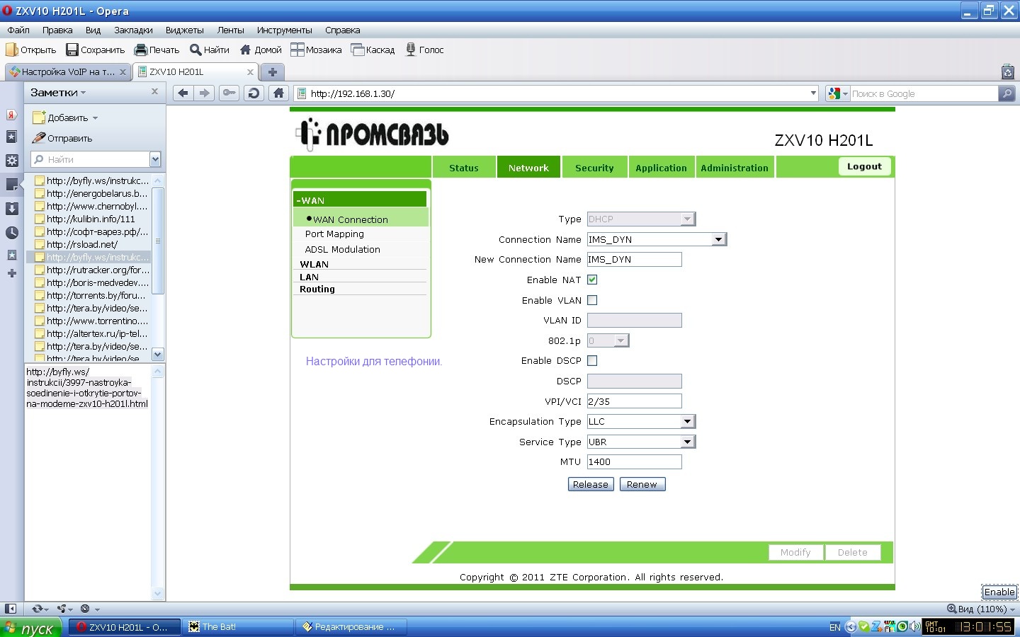

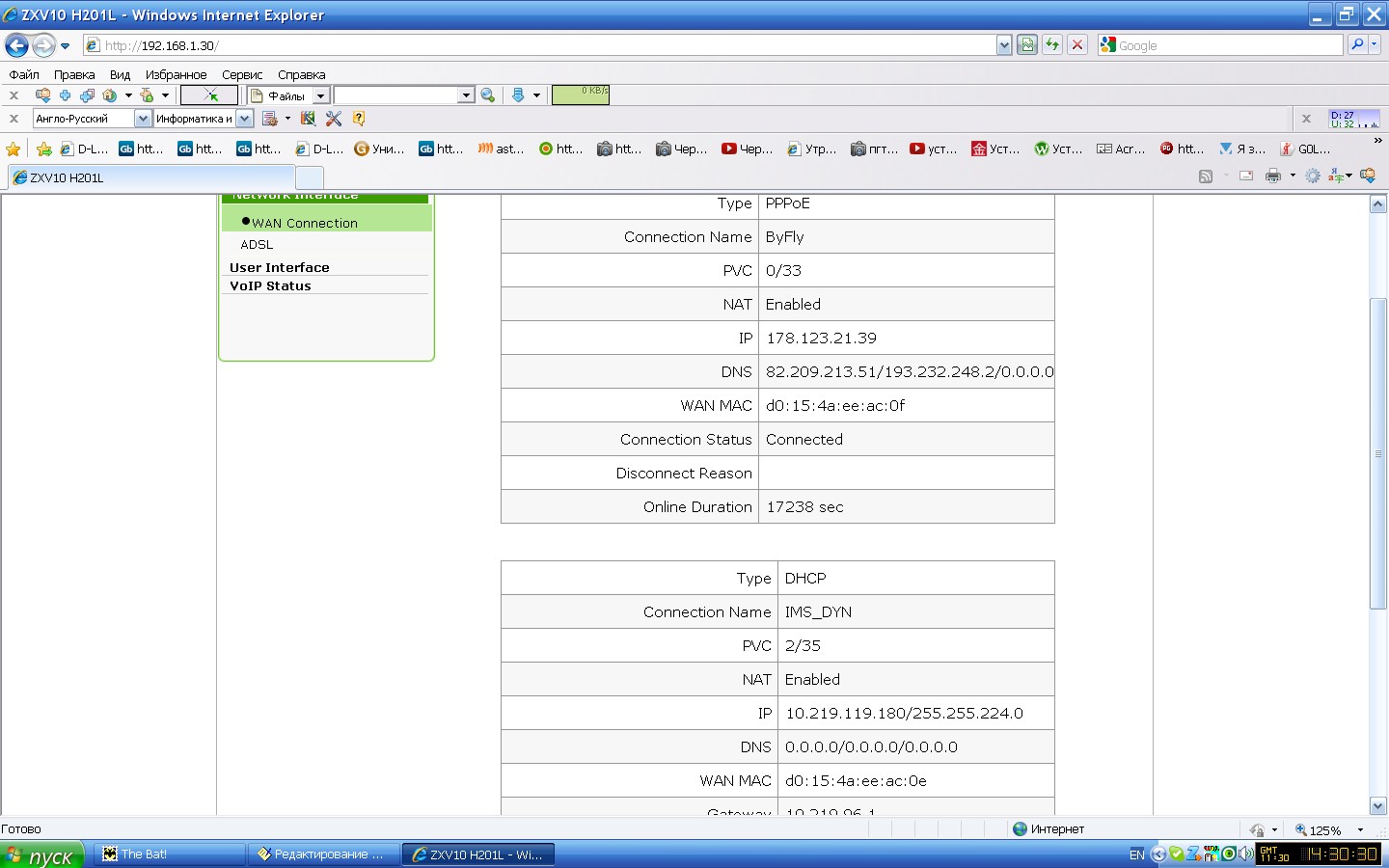

А вот и настроечки из белтелекомовского чуда (Для Гомельской области)
Настройки в моём экземпляре:
VPI/VCI - 2/35
Меню SIP Protocol
Local Port 5060
Primary Proxy Server ims.beltel.by
Primary Outbound Proxy Server 10.72.0.41
Primary Proxy Port 5060
Secondary Proxy Server ims.beltel.by
Secondary Outbound Proxy Server 10.72.0.9
Secondary Proxy Port 5060
Register Expires 3600 sec
Enable Link Test - отмечено галкой
Link Test Interval 20 sec
Меню SIP Accounts
Username +37523*******
Password 12345678
Authorization Username +37523*******@ims.by
Поле Username, это телефонный номер в международном формате.

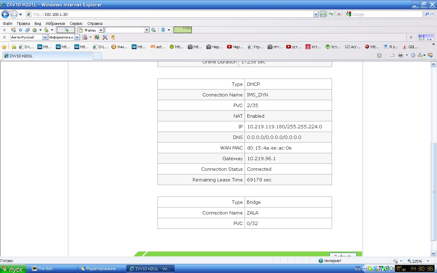

Вот ещё скринчик на всякий пожарный.
2012-11-29 14 30 36.jpg [ 179.79 KiB | Просмотров: 7042 ]

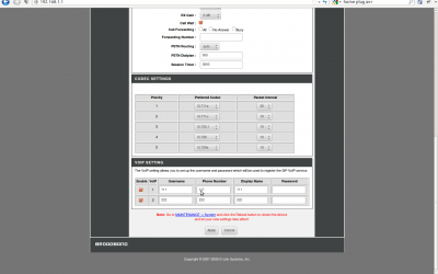

 Заголовок сообщения: Re: Белтелеком и D-Link DVG-2102S
СообщениеДобавлено: Ср дек 12, 2012 17:42
Сообщений: 4400
Посмотрите нижние поля...
Комментарий к файлу: Advanced --> Voice
voice.png [ 74.03 KiB | Просмотров: 6920 ]
