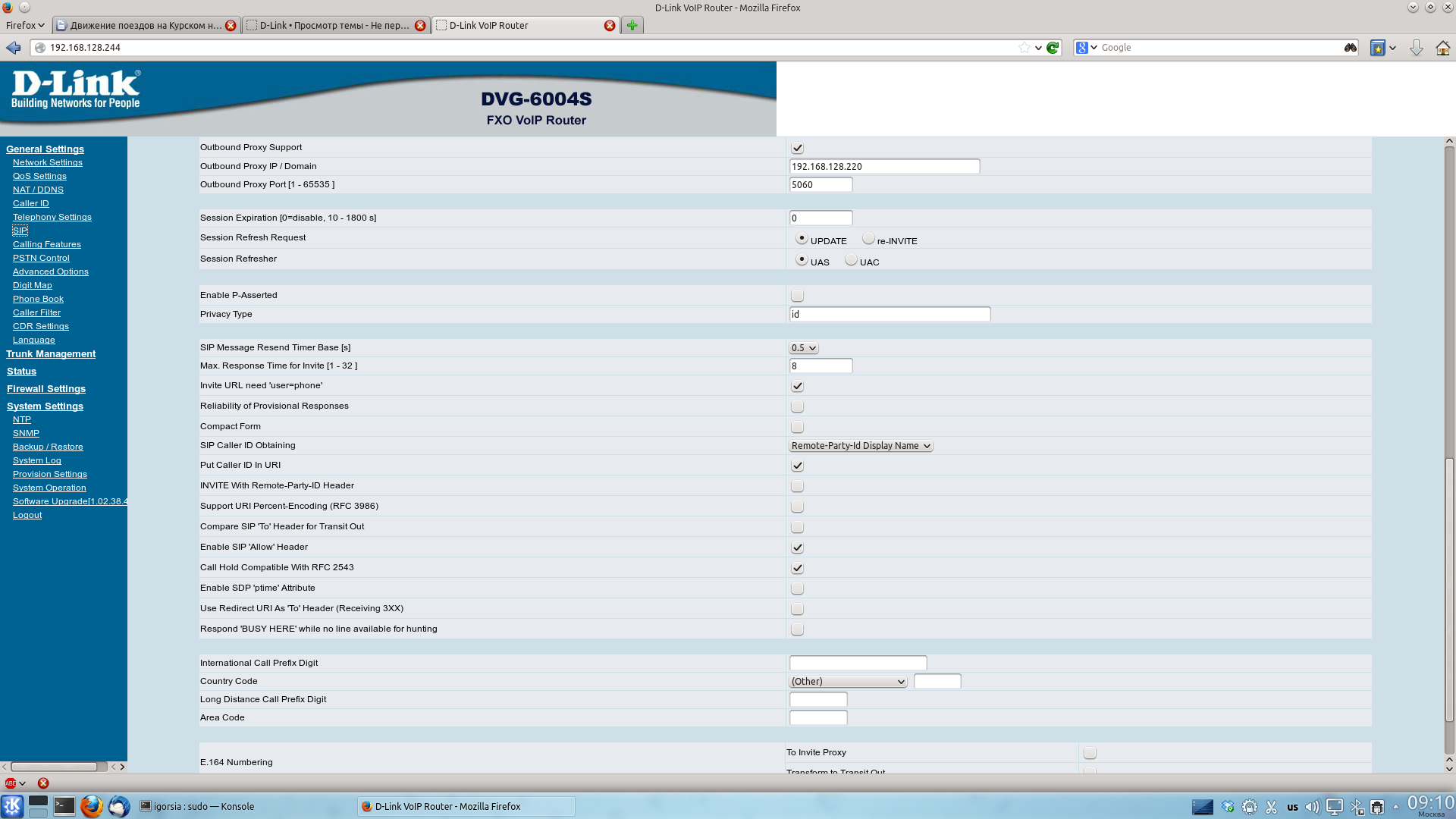

Скриншот настроек sip выложите, пожалуйста

Вот, пожалуйста.
И еще. обратил внимание, что индикатор Run, после того как шлюз полностью загрузится, не моргает а горит постоянно.

Outbound proxy отключите.

Спасибо, помогло. Правда еще пришлось подстроить кодеки в астериске - почему то сами они договориться не смогли, несмотря на то, что по умолчанию стоял g711 ulow
