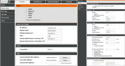

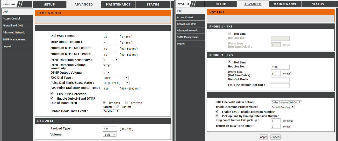

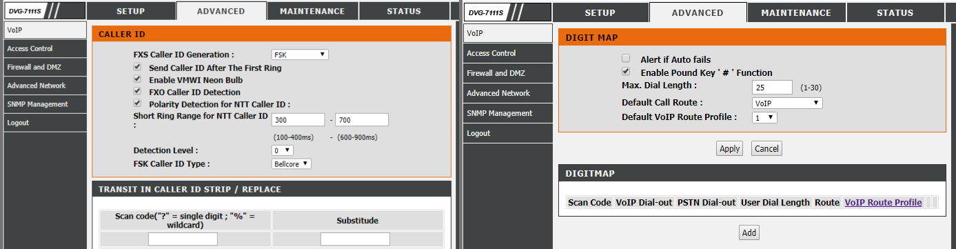

Доброе время суток!
Не получается пробросить входящий вызов из pstn. Делал как тут -> http://www.dlink.ru/up//support/FAQ/VoIP/VoIP-GatewayIPPhonePSTN_v1.0.pdf

Всю голову сломал, какое-то не стабильное поведение. CID срабатывает через раз, один раз даже получилось все настроить, решил сбросить в default и после сброса удачных попыток больше не было!!!
Подскажите где я нагрешил?
