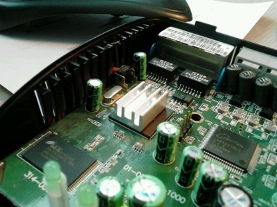

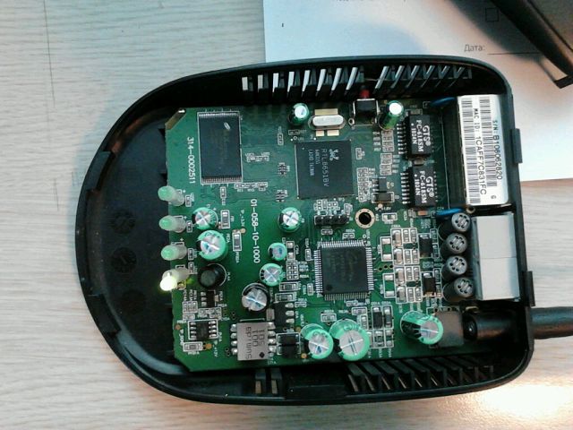

Не прошло и двух лет как проблему удалось локализовать и устранить своими силами:
Ну собственно всё видно по фотографиям, проблема оказалась что при круглосуточной работе идёт периодический отвал по IP интерфейсам... разобрали потрогали реалтек чип в итоге ожог пальца... На суперклей радиатор, полёт нормальный.
P.S. Перегрев Реалтек чипа идёт не на всех устройствах... какую либо закономерность найти не удалось :(
