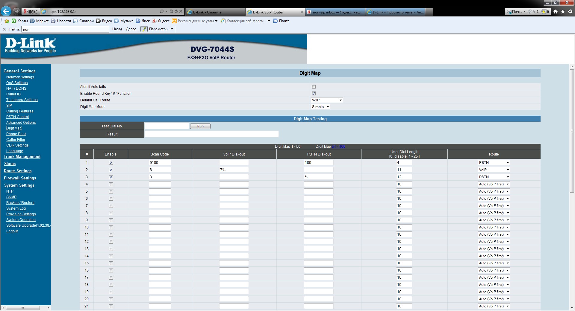

Не хотело работать правило под номером 3. По крайней мере пока оно стояло первым в списке. Цель была по префиксу 9 направлять звонок в порт FXO, соответственно 9-ку надо отрезать перед отправкой в PSTN.
DigitMap.jpg [ 251.84 KiB | Просмотров: 3233 ]
