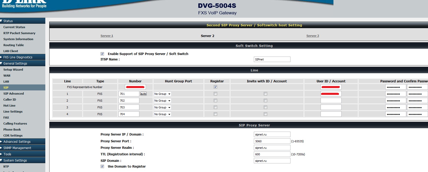

СообщениеДобавлено: Чт апр 04, 2013 16:44
Зарегистрирован: Ср мар 26, 2008 01:18
Сообщений: 19
В архиве 4 скриншота
pack.zip [436.66 KiB]
СообщениеДобавлено: Чт апр 04, 2013 17:19
Зарегистрирован: Чт апр 24, 2008 10:58
Сообщений: 464
Откуда: Ростов-на-Дону
Поскольку такого девайса у меня нет и описание на ftp dlink'а от старой модели 5004S я не могу понять как вы настроили два прокси. Можете сделать скриншоты в которых укажите что конкретно вы настраивали?

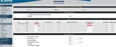

СообщениеДобавлено: Чт апр 04, 2013 17:32
Сообщений: 19
примерно вот так, для каждого сипа свои настройки, все настройки одинаковые кроме учеток и серверов
Безымянный.jpg [ 222.94 KiB | Просмотров: 4266 ]
СообщениеДобавлено: Чт апр 04, 2013 17:40
Сообщений: 464
Понял примерно. То есть сейчас регистрируется и там и там FXS Representative?
А если аккаунт одного из провайдеров вписать в первый порт, а FXS Representative оставить пустым?
