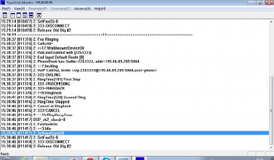

Выложите лог с 6004.

смотрите
log.jpg [ 177.2 KiB | Просмотров: 3550 ]

Выложите лог еще раз, обновите прошивку.

Прошивка последняя с ФТП, лог ненужен, по двум причинам, принимает как есть, а транслировать АОН отказывается, два дня сидел, подменить его можно, а вот транслировать не получается, вот другой вопрос, как сделать корректным выход АОНа, с 2102 выдается 2хххххх без добавления каких либо цифр, на телефоне высвечивается 2хххххх, 7 знаков, если подставляю 8ххх2хххххх, так и есть как прописал (в плане прописанного), но мне это ненужно, мне необходимо что б АТС выдавала все 10 знаков в формате нэшнл, так как ГТС не принимает данные от Dlinkа, они их определяют как текст, а не план нумерации, что делать?
по логу с 2102 все ок, по логу АТС ОК, по лОГу ГТС туфта.
