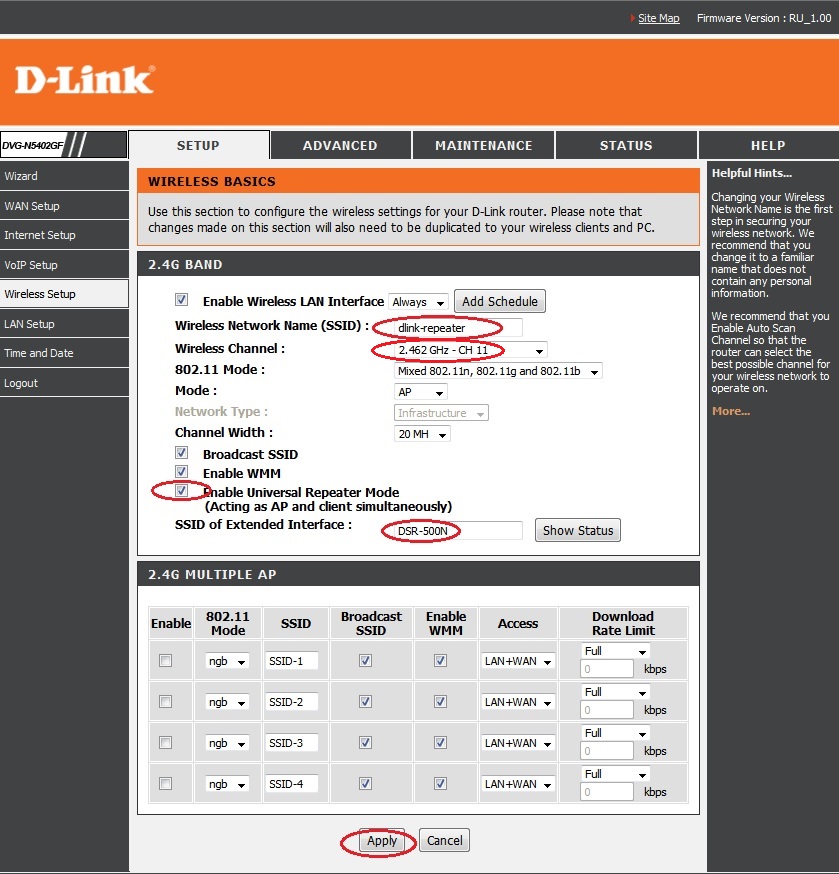

Для настройки режима репитера, вам потребуется проделать следующие действия:
1. Скорректировать параметры беспроводной сети которую собираетесь повторять:
- Изменить автоматический выбор канала сети на ручной выбор;
- Изменить смешанные режимы шифрования на какие-либо определенные,например, сетевую аутентификацию выбрать WPA2-PSK, вместо Mixed WPA-PSK/WPA2-PSK и WPA шифрование AES, вместо TKIP/AES.
2. Настроить DVG-N5402GF:
1) SETUP - Wireless Setup - Wireless Basic
- придумать название для вашей сити - Wireless Network Name (SSID);
- выбрать канал сети, который задали на источнике вручную ранее в п.1.;
- включить режим репитера - Enable Universal Repeater Mode ;
- указать название сети, которую вы собираетесь повторять в SSID of Extended Interface;
- применить настройки.

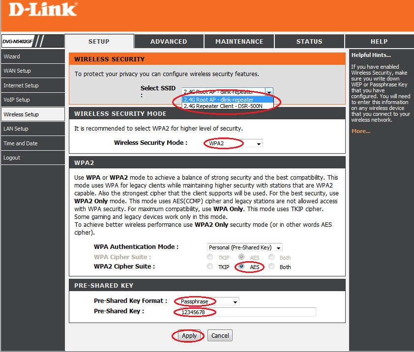

2) SETUP - Wireless Setup - Wireless Security
- необходимо задать одинаковые параметры шифрования для обоих доступных профилей сетей из меню Select SSID, соответствующие сети источника установленные в п.1. В частности Wireless Security Mode (например, так же WPA2; WPA Authentication Mode - Personal (PSK); WPA2 Cipher Suite - AES; Pre-Shared Key - ключ сети источника);
- применить настройки;
- сохранить настройки и перезагрузить шлюз.
Wireless Basic.jpg [ 189.47 KiB | Просмотров: 22136 ]
Wireless Security.jpg [ 190.09 KiB | Просмотров: 22138 ]
