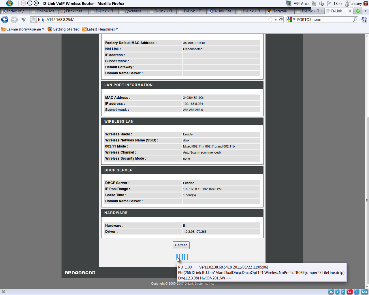

НЕ должна. Судя по версии драйвера, у Вас последняя прошивка. Версию прошивки можно узнать в строке приветствия SLmon или в Web интерфейсе устройства выделив строку ниже всех полей и наведя мышку на первый выделенный прямоугольник.
2. Сбрасывать следующим образом - при выключенном питании зажать reset, включить питание, дождаться быстрого моргания индикатора reg, отпустить reset.
СообщениеДобавлено: Пт июл 22, 2011 17:26
Сообщений: 4400
Скриншот интерфейса с версией прошивки.
Комментарий к файлу: Версия прошивки
Снимок-4.png [ 122.95 KiB | Просмотров: 4720 ]
