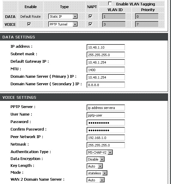

Блин, точно, это я затупил. На VOICE это надо всё делать Но последовательность та же.
0.GIF [ 15.64 KiB | Просмотров: 9980 ]

Тогда, я всё так и делал - не работает! :-(
